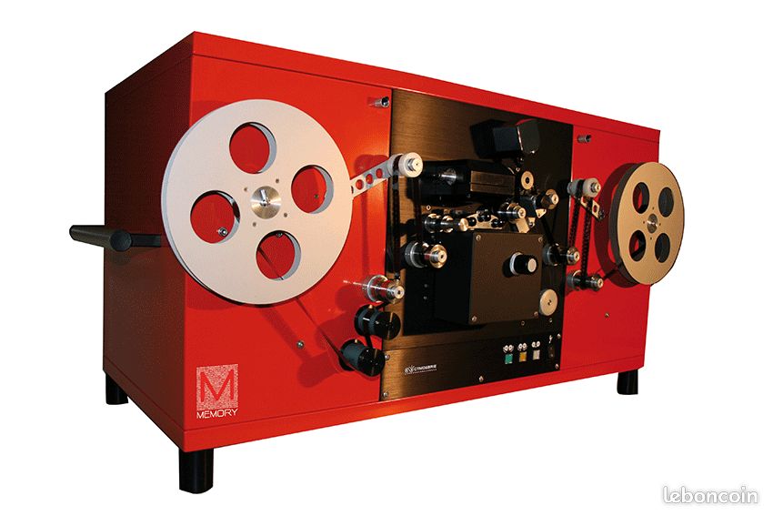

    Mon télécinéma est un memory hd de chez debrie. Hélas il n’existe plus, donc je doit refaire mes réglages.

    C'est celui là ??
    24500 € sur Leboncoin oooooo

    Si comme tu sembles le confirmer c'est celui que j'ai mis en photo c'est pas on dirait un scan d'amateur
