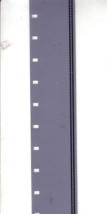

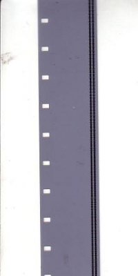

    Faux... La synchronisation se fait au moment du montage, à l'aide de la synchroniseuse, constituée par deux débiteurs tournant en synchronisme. L'un des deux entraîne le film image et l'autre le film son.
    Par la suite, c'est bien sûr au moment du tirage des copies d'exploitation que la piste sonore optique est impressionnée en même temps que les images.
    Voir ci-dessous un échantillon de "film son" tel qu'il se présente au moment du montage.

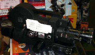

    Voir ci-dessous l'allure de la "Beaulieu News".
    Désolé, je n'ai pas de photo de meilleure qualité.

    ton échantillon est un négatif, et c'est plutot un positif qui est lu.
