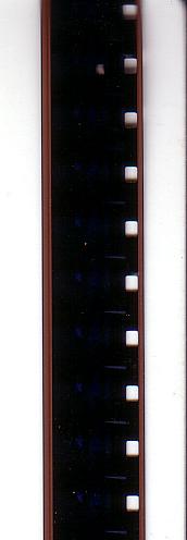

    Tu n'as pas très bien compris : le pistage du film consiste à coller une bande magnétique vierge sur le bord du film opposé aux perforations. Souvent on colle aussi une piste de compensation de l'autre côté (entre les perforations et le bord) pour que le film reste bien plan dans le couloir du projecteur.
    C'est donc toi qui enregistres le son sur la piste du film. Les projecteurs super-8 sonores possèdent des têtes magnétiques basées sur le même principe que celles d'un magnétophone.
    Habituellement, on fait le montage avant d'envoyer le film au pistage, mais il est tout de même possible de faire des coupes, si on le désire, sur le film pisté.
    Voir ci-dessous l'aspect d'un film super-8 sonore (bande son à gauche - piste de compensation à droite).
