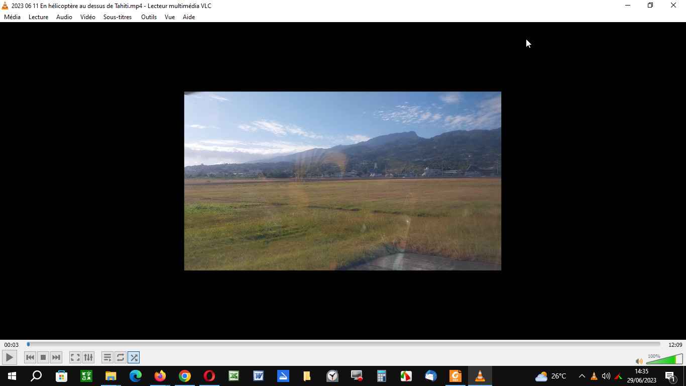

    Lors d'une balade en hélicoptère, j'ai filmé en paysage, avec le smartphone "Samsung Android".
    Lorsque je regarde le film, sur le smartphone ou sur l'ordi, il est en portrait. Il touche en bas et en haut de l'écran... On peut dire qu'il est en plein écran. Dans le mauvais sens, mais en plein écran...
    Avec Pinnacle 19, je l'ai fait pivoter. Maintenant, il est dans le bon sens avec VLC et les autres lecteurs.
    Il a pivoté, mais je crois qu'il a conservé les dimensions du portrait. Ce qui fait qu'il est vraiment petit.
    Il est au milieu de l'écran, . Avec du noir tout autour. Il ne fait même pas la valeur du quart de l'écran. Voir pièce jointe.
    Comment faire pour le voir en plein écran ? Ou tout au moins en plus grand...

    en fait il l'a pas vraiment fait pivoté, parce si ca a été tourné en portrait, il a donc une image verticale.
    La faire tourner lui aurait donné le bon format mais avec une image couchée pas vraiment regardable.
    donc l'image a bien été tournée , mais dans un format vertical, du coup son 1080x1920 (en imaginant que c'est du full HD) est devenu du 1080x 540
    pour remplir l'ecran il faut donc zoomer presque d'un facteur 2, ca resoudra le probleme de remplir l'écran, mais la qualité de l'image sera pas au rendez-vous, sauf si il a tourné en 4K et dans ce cas il obtient une image de 2160x 1200m ce qui reste plus grand qu'une image fullHD

    En fait c'est mon frère qui a filmé, il a filmé en paysage, et quand il l'a regardé sur le smartphone, et sur l'ordi c'était en vertical. La montagne et la mer en vertical, ce n'est pas l'idéal.
    Il ne fait pas de montage. Moi j'ai Pinnacle 19... et je fais du montage. Je l'ai pivoté sans problème, pour moi c'était bon, je le voyais dans le bon sens.
    Quand je le lui ai envoyé, il m'a dit qu'il voyait ma version, en vertical. Je n'ai pas compris, parce que je l'ai regardé avec plusieurs programmes, et c'était toujours en horizontal.
    Ensuite j'ai pensé que lorsque je l'ai importé il était vertical, il touchait le haut et le bas de l'écran, pour lui, il devait se croire en "plein écran"... Il a pivoté, mais il a dû garder ses dimensions. A le voir à l'écran, on dirait que l'image a la même grandeur. Je l'ai exporté en 1080.

    Si on passe du mode portrait au mode paysage et inversement, avec le téléphone à plat, l'orientation ne change pas il faut le mettre sur la tranche pour qu'il détecte un changement d'orientation.
    Voir aussi du coté du smartphone si le changement d'orientation était activé.

    Je pense que @giroudf a raison. Maintenant, si tu ne maitrises pas Pinnacle, utilise un logiciel gratuit comme Shutter Encoder en activant la rotation et en ré-encodant le film

    Je maitrise à peu près Pinnacle du moins pour ce que je fais. Les films de familles, fêtes et anniversaires, vacances... Et si je comprends bien pour le faire pivoter, je nage complètement dans l'encodage, les dimensions, et tous les chiffres et mots de la fenêtre que tu m'as envoyée.
    Est-ce que je n'ai qu'à aller dans ce que tu as entouré ? Seulement cette zone ?

    Oui, il faut :
    - choisir "h264" dans choix de la fonction
    - cocher "rotation" et choisir "-90°"
    Puis cliquer sur "démarrer la fonction" pour lancer l'encodage
