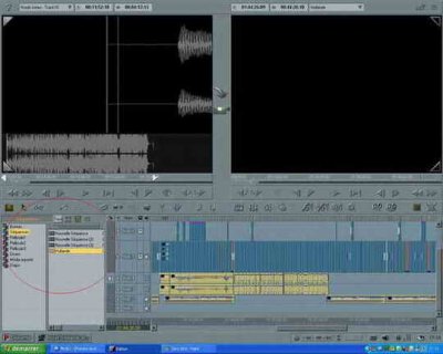

    Bonjour à tous, j'ai besoin d'aide ! Mais vraiment !!!! Sinon, je saute par la fenêtre ! Mon ordi avec !
    Je suis ultra novice. J'ai fini (enfin) de monter mon film qui dure 1 h 30. Je ne l'ai pas sauvegardé, sachant que pinnacle le faisait pour moi. J'ai voulu travailler sur un autre projet avant d'enregistrer mon travail.
    Au moment de rouvrir le montage, plus rien sur la time line.
    Après avoir essayer d'ouvrir des séquences (j'en ai maintenant une quantité astronomique), je suis allé lire le FAQ où vous parlez de chutier (heu, on fait comment pour y accéder) et d'ouvrir la séquence.
    Mais je suis largué... J'arrive à ouvrir le projet de mon film où apparaissent les clips et la musique utilisés, dans le désordre, et rien dans la time line... Comment faire réapparaître le montage sur la time line ?
    Pourriez-vous me détailler précisemment les manip (version un peu gaga), parce que je nage complètement.
    Merci de me tendre une main salvatrice !
    Ully
  2. Isel
    Normalement ta séquence doit etre située dans le chutier nommé "Séquences" que tu peux retrouver en bas à gauche sous le chutier "Bureau".
    Une fois cliqué sur ce chutier, tu devrais trouver diverses séquences, certaines vides et d'autres correspondant à ton montage.Suffit de cliquer dessus pour voir apparaitre sur la timeline ce que la séquence contient...
    Ca répond à ta question?
  3. ully
    Merci pour ces conseils.
    Hélas, je ne m'en sors toujours pas. Quand je double-clique sur les séquences, la time line reste désespéremment vide...
    Serait-il possible que j'ai, par une mauvaise manip, écrasé ma time-line avec une nouvelle séquence vide ?
    Les boules : 1h30 de film, j'y suis depuis 3 semaines, je dois le faire visionner samedi soir et depuis hier, plus rien ! :(
    Si vous pouviez m'aider ce serait cool !

    tu deplace la sequence sur la timeline, puis bouton droit de la souris sur la timeline, puis degroupage du contener ;)

    Salut essais de faire plus simple , va sur ton chutier onglet séquences , tu vas en trouver plusieures dont celles correspondants à ton projet .
    Tu choisi celle qui se trouve à l' extreme droite généralement vide
    tu fais clic droit dessus , menu tu coche le petit carré correspondant à la séquence puis suprimes .
    Tu dois imperativement rétrouver ton montage dans l ' état ou tu l' avais laissé , bon courage et bonne chance .:bravo: :bravo:

    si tu as effacé ta séquence, il faut ouvrir la séquence et regarder dans la liste des undo.

    :amour: Vive le repaire ! Je vous remercie, ca y est, j'ai retrouvé mon film.
    En fait, ma séquence était cachée au milieu d'une 50 aine de séquences... et je ne comprenais rien en voyant des clips inscrits dans des séquences. J'ai mis du temps à comprendre la logique de pinnacle ! Par contre, j'ai du boulot en nettoyage !!!
