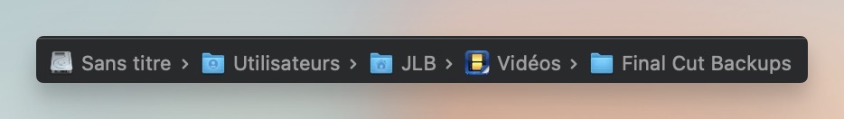

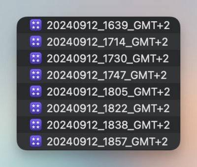

    Par défaut, FCP X sauvegarde automatiquement toutes les 15/20 mn dans :
    Exemple, chez moi pour une séance de montage le 12/09/24 :
    Quant à la méthode, elle est expliquée dans l'aide, ici : Restauration d'une bibliothèque…
