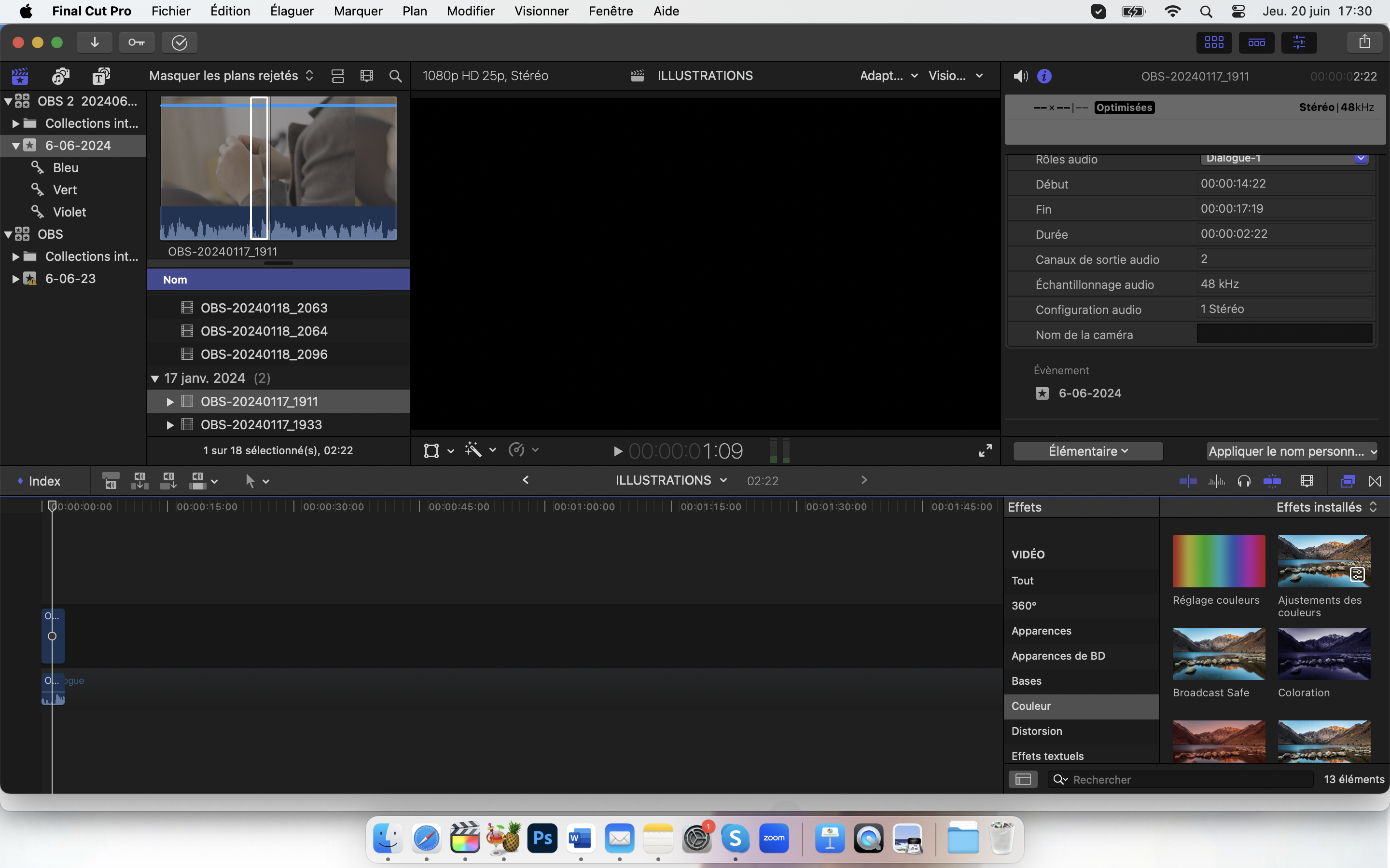

    Bonjour, je fais face à un problème inédit jusqu'à maintenant mais je viens de changer d'ordinateur et de version de FCPX et peut-être qu'il y a quelque chose qui a changé et que j'ai raté.
    J'essaye d'importer des fichiers mp4 dans mon projet. Les fichiers se lisent correctement sur mon ordi, sur QuickTime. Lorsque je les importe sur FCPX (v 10.7.1) je vois le fichier audio et video dans la fenêtre "preview" mais dès que je glisse le fichier sur la timeline seule l'audio apparaît. J'ai tenté de trouver un problème similaire un peu partout sans succès. Je mets en pièce jointe une capture d'écran montrant en haut à gauche le fichier en preview, sur la TL le fichier avec l'audio seul.
    Est-ce qu'il y a un petit quelque chose qui m'échappe ? Je l'espère. Merci d'avance pour votre temps et votre aide.
    natsej

    Je pense qu'il s'agit d'une erreur, si je peux me le permettre, de débutant…:rolleyes:

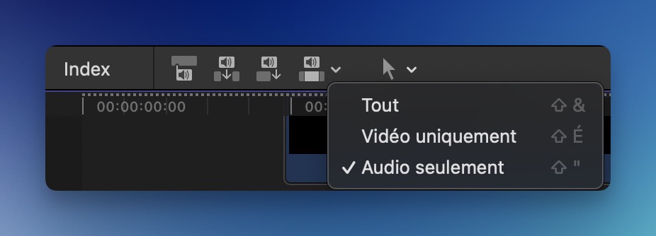

    Regarde par hasard si tu ne serais pas dans cette configuration où seulement l'audio est importé sur la TL ?
    Sur ta capture d'écran, on voit le plan audio dont tu as détaché l'audio…;)

    Coucou @JLB21,
    c'était bien une erreur de débutant.e et je suis vraiment ravie de cela. Etrangement, ça ne m'était jamais arrivé avant et je ne sais pas sur quoi j'ai cliqué par mégarde, mais au moins si une autre personne rencontre ce problème elle saura enfin comment le résoudre.
    Merci et belle journée
    natsej
