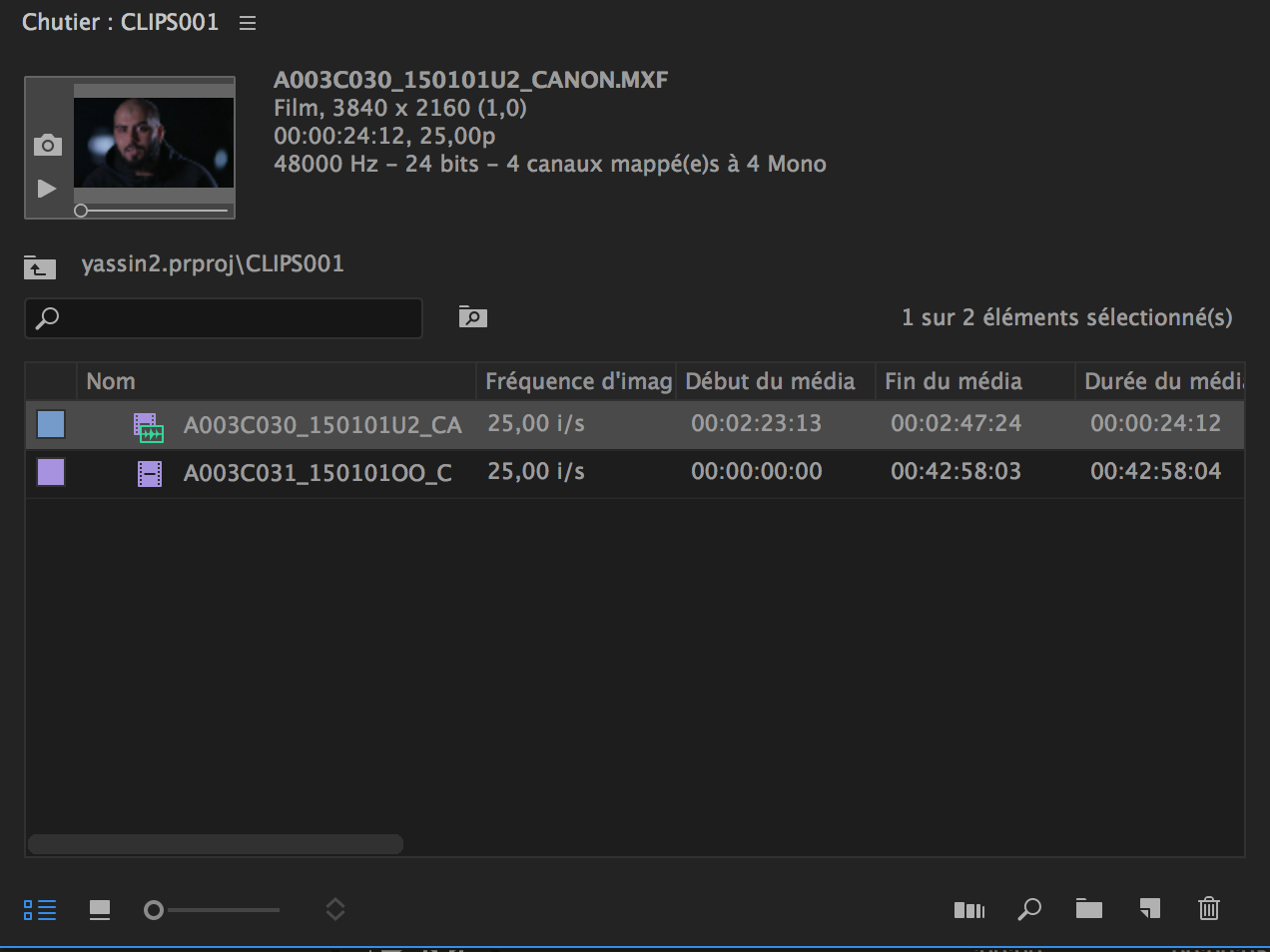

  6. Laravisse
    Voilà ce que j'ai dans mon chutier :
    un fichier ( qui était sur la même carte )
    L'un ( celui d'1Go ) est lisible nous voyons même la piste son associé
    L'autre, je ne vois même pas la piste son.

  10. Laravisse
    Voilà mon chutier.
    En haut j'ai une piste son mono à 4 canaux ( c'est le fichier test enregistré sur la même carte d'un poids total d'1,4Go
    Et l'autre je n'ai pas de piste son et aucun message d'erreur.

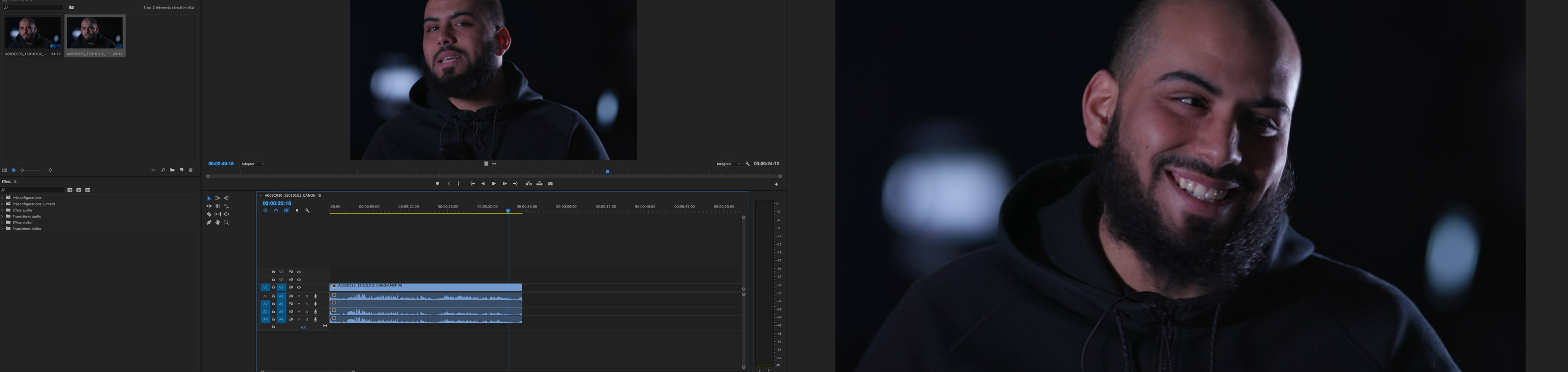

    Le fichier est sur la timeline ( sans le son ), ça tourne mais l'image est figée.
    PS : je travaille sous l'environnement MAC
