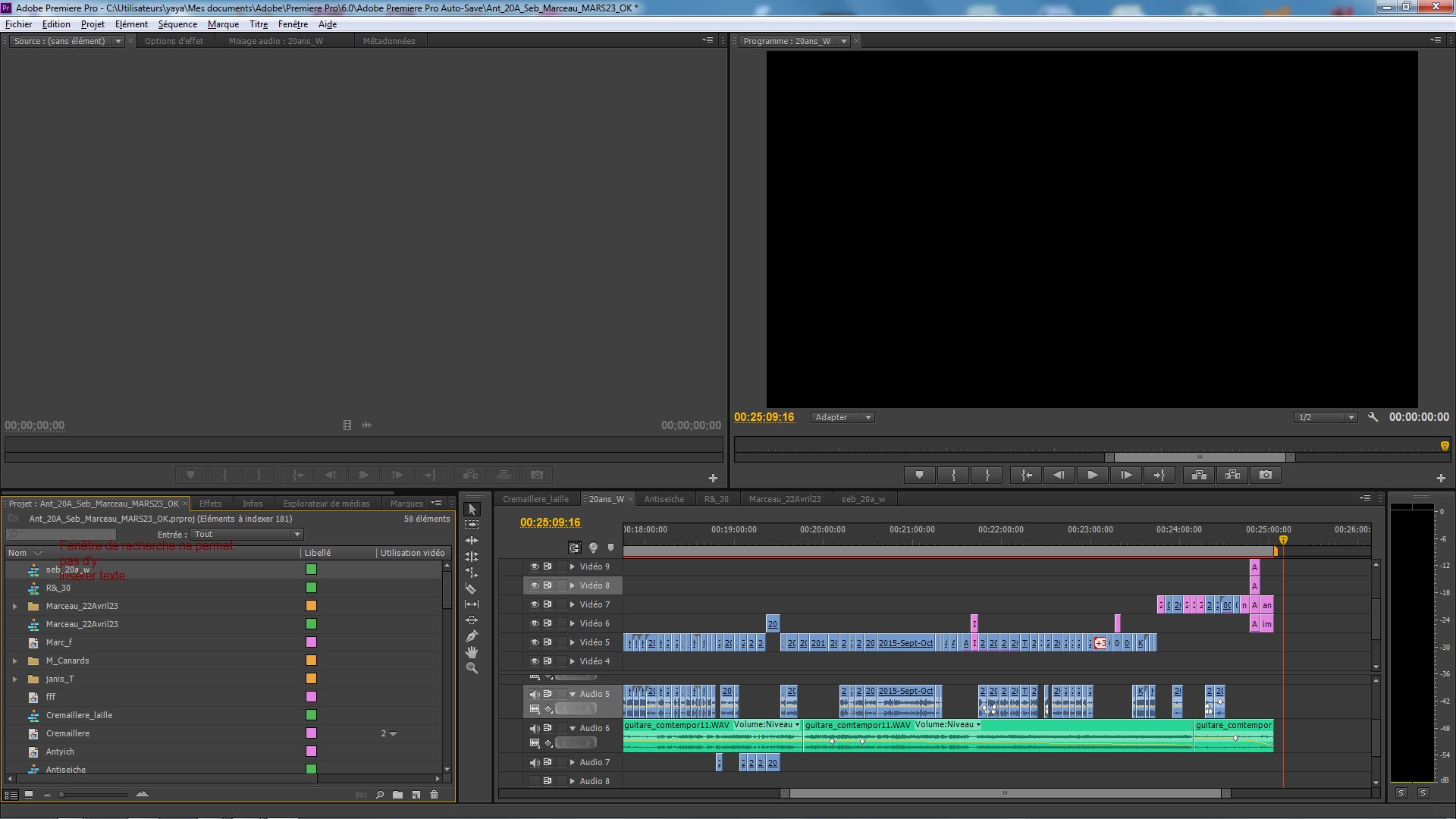

    La fenêtre au dessus de l'arborescence des chutiers ne me donne
    plus la main, cela fonctionnait la semaine dernière
    J'ai relancé le projet : même problème
    Merci

    Si le problème persiste :
    Essayes de reprendre un fichier de ton projet (prproj) plus ancien (dans le dossier des enregistrements automatiques de sauvegarde) datant du moment ou ça fonctionnait bien pour voir si ça ne se passe que sur sur ton dernier enregistrement .
    Est ce qu'une partie de tes fichiers sont sur un disque externe ?

    J'ai créé un nouveau projet avec moins de fichiers et ça marche
    le problème vient surement du nombre de fichiers ( de 300 à 400 )
    en effet je viens de relancer le projet qui pose problème ( après plusieurs pb's !!! )
    et le problème persiste
    je constate que en double cliquant à droite d'un fichier de l'arborescence projet
    le dernier répertoire importé s'affiche , cele a t-il un sens

    Je ne pense pas que le nombre de rushs soit un problème . J'ai déjà travaillé en faisant un "ours" avec tous les rushs d'un voyage en Afrique de 3 semaines sans tri de rush avant d'importer. ( Ce n'est pas une bonne façon de travailler !!! ) mais j'avais plus de 600 rushs et pas de problème pour aller dans les rushs et en les triant dans la timeline ou dans le chutier . Juste un temps d'ouverture long si on veut avoir un affichage sous forme de "vignette".
    D'où ma question :
    Comment sont affichées tes rushs dans le chutier? nom ou vignette?
    Si tu es sur un disque dur externe sous windows : La lettre correspondant au disque dur n'est pas forcément fixe . Elle dépend de l'ordre dans lequel tu as insérer les câbles USB !! des lecteurs externes. Ainsi l'indexation des fichiers répertoriés dans le prproj peut changer.
    (toutefois on s'en rend généralement compte à l'ouverture du projet avec un message : média absent ou média introuvable).
    Est ce que tu as le même problème en ouvrant une sauvegarde automatique de ton projet datant de la semaine dernière ?
    Est ce que c'est juste la fenêtre de recherche avec la petite loupe qui est bloquée ?
    As tu accès normal aux autres fonctions du chûtier (ouverture d'un dossier déplacement, copie, suppression d'un rush...)
