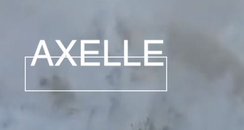

    Bonjour, débutant un peu avancé sur FCPX je suis devant un souci que je ne comprends pas et ne sais pas résoudre. J'utilise un titre personnalisé pour une vidéo et le texte de celui-ci est toujours décalé par rapport au cadre de déplacement.. ( voir fichier joint) et bien évidement quand j'utilise un masque de tracé et que j'ai besoin de précision, ben.... ça ne marche pas, parce qu'en voulant déplacer mes points de trace je déplace presque toujours le darder et donc le texte... Si quelqu'un avait une idée ce serait cool. Merci d'avance.

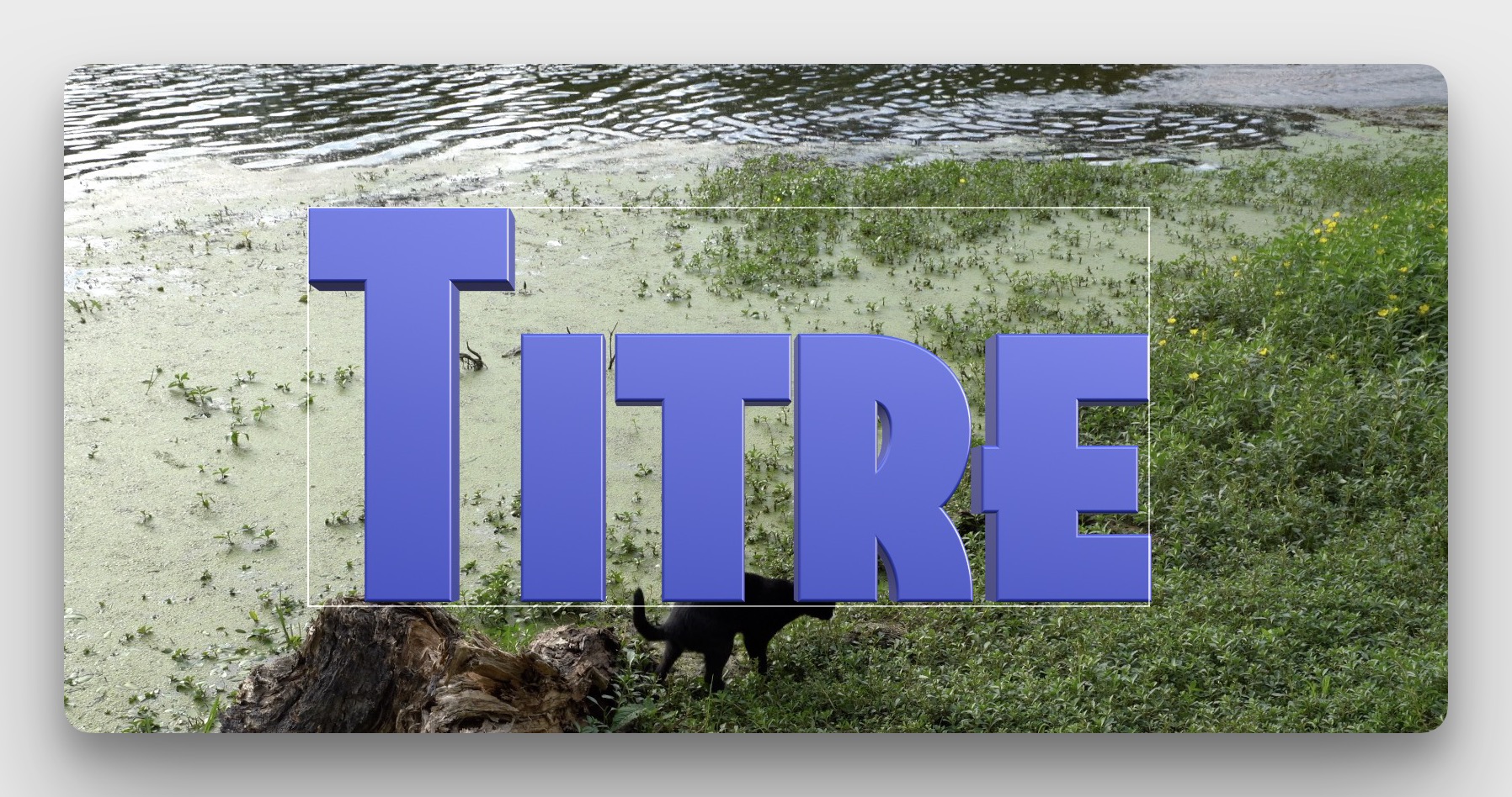

    S'il s'agit du titre 'Personnalisé', voici comment ça se présente chez moi :

    Pour le problème du masque de tracé : dans la mesure ou je veux faire apparaitre un texte devant un personnage en mouvement, j'ai besoin du masque de traçés, et par conséquent de positionner des points autour de ce titre. Dans la mesure ou le cadre du titre en question déborde LARGEMENT du titre lui même la chose est de fait EXTREMEMENT compliquée à gérer.

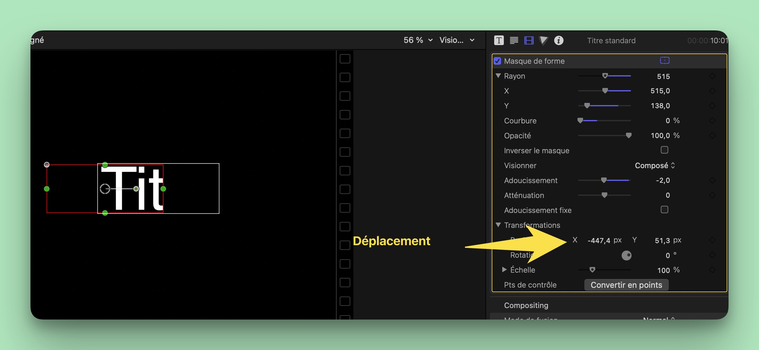

    Pour faire ce que tu voudrais faire malgré tout, le mieux est d'utiliser le 'Masque de forme' dont tu mets la courbure à zéro, l'adoucissement à -2, et que tu déplaces avec la composante position X.

    Je viens de trouver la cause du problème du cadre décalé. l'utilisation du plugin "letterbox" co-jointe avec " RT Adjustment layer". Pas encore essayé de faire l'anim en premier et de coller le letterbox après. On va voir ça. Par contre j'ai quand même une question. Est-ce que je peux NE PAS AVOIR le cadre texte en permanence ( c'est à dire avoir le texte libre, pour pouvoir coller mes points de contrôle au plus près des lettres elle mêmes) et si oui comment ?
