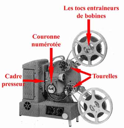

    Oui il faut faire quatres manips pour mettre le projo au bon format.
    - 1 remplacer le cadre presseur
    - 2 régler les débiteurs montés sur les tourelles.
    - 3 régler la couronne numérotée.
    - 4 remplacer les toc entraineurs de bobines.
    Bien sur au bon format. (Voir image)
