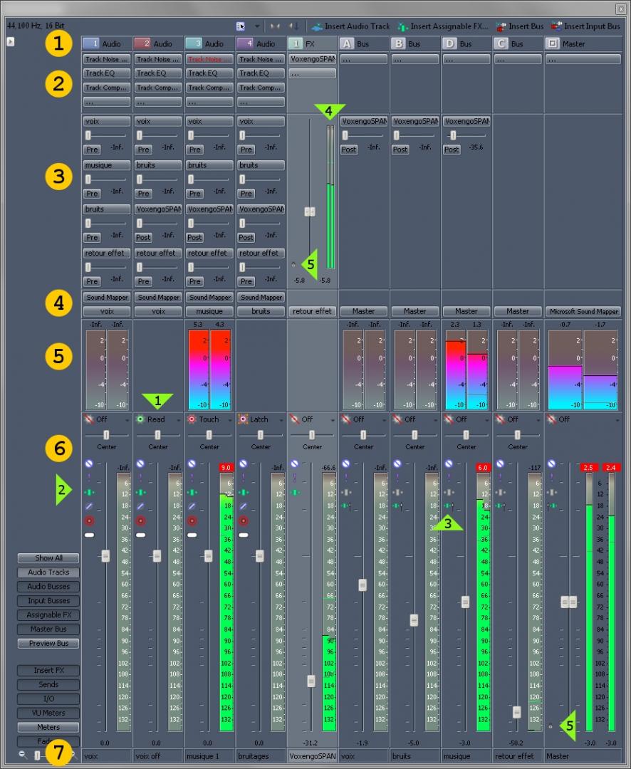

    Présentation de la table de mixage de Vegas
    Cette petite introduction donne une idée de la souplesse et des capacités de l'outil proposé dans Vegas. Pour un NLE c'est tout à fait remarquable. A quelques détails près, ces fonctions sont aussi accessibles depuis la TL et la "mixette" mais c'est beaucoup moins intuitif.
    Pour illustrer j'ai choisi de mettre quelques tranches qui montrent les possibilités de l'outil en mode 2.0, le 5.1 suivra. Sur la copie d'écran, les pastilles en jaune décrivent les sections (terme inapproprié mais je n'ai pas trouvé mieux), les triangles verts les détails d'une tranche.
    Les pastilles
    1 Le type de tranche
    • Audio 1 à 4 des pistes simples.
    • FX 1, un effet assignable.
    • Bus A à C, comme le nom l'indique ce sont des bus.
    • Le Master
    2 Les effets assignés à la tranche
    Rien de spécial à signaler, les effets désactivés sont affichés en rouge. ​
    3 Les départs auxillaires (AUX Send)
    Et dans le cas d'une tranche qui correspond à un effet assignable le contrôle du niveau en entrée.​
    4 Le routage matériel & logiciel
    Audio IN et le routage vers un bus pour une piste. Audio OUT pour un bus et le master.​
    5 Les VU mètres
    Nouveauté de la V10, ouais, des VUs ! (avec quelques boulettes :rolleyes:). On peut choisir de ne pas l'afficher pour une tranche en particulier.​
    6 Le fader
    Le classique avec les boutons habituels et un crête mètre.​
    7 Le nom
    Pour y voir clair, étiqueter les tranches n'est pas du luxe.​
    Les triangles
    1. Le mode automatique (Automation): arrêt (Off), lecture (Read), écriture (Latch), correction (Touch).
    2. Les boutons habituels d'une tranche de type piste: panoramique, muet, solo, effets, inversion de phase et armement pour l'enregsitrement
    3. Les boutons habituels d'un bus: panoramique, muet, solo, effets et sélection pre/post fader pour le signal envoyé au effets.
    4. Pour les tranches d'effets, un fader pour régler le niveau du signal envoyé aux filtres.
    5. Pour les faders stéréo, le cadenas commande le verrouillage solidaire des deux curseurs.
    A quoi ca sert ? Vaste question à laquelle il est difficile de répondre tant les possibilités sont multiples et les besoins divers. Ce qu'il faut retenir c'est ce qu'on peut faire avec et comment.
    Les pistes
    Il n'y a pas grand chose à dire dessus sauf que les effets affectés à une tranche recoivent le signal avant réglage de niveau (pre-fader). Par contre si on a une tranche d'effets (ce que SCS appelle les effets assignables) les possibilités s'étendent énormément. Pour chaque départ d'effet (Send) on peut régler le niveau du signal envoyé à la tranche d'effets, et ce signal est lui même prélevé avant ou après fader (pre/post). Noter qu'on peut aussi envoyer de la même facon le signal vers un bus auxilliaire comme les AUX send des vieilles consoles analogiques).
    Les effets assignables
    C'est un peu comme un bus dédié pour des effets. Il recoit divers signaux selon les réglages des pistes et des bus. Ici il n'y a pas de départ (aucun send possible) mais par contre il y a un réglage du niveau d'entrée de la tranche.
    Les bus
    L'usage basique des bus c'est de regrouper des signaux d'une même famille logique, par exemple un bus pour les bruitages d'ambiance, un pour les dialogues, un pour des effets sonores, un pour les musiques de fond, toutes les pistes d'une section de cuivres, etc...
    Dans l'absolu il n'y a pas de règle et on peut faire n'importe quoi, comme se pourrir la vie ou travailler avec efficacité. De la même manière que les pistes, un bus peut avoir ses propres effets mais ici on peut choisir le mode pre/post pour le send. Toujours comme les pistes, on a la possibilité de renvoyer le signal (Send) vers une tranche d'effets (effets assignables).
    Le master
    C'est le bus final vers lequel le signal issu de tous les bus ou pistes finit par être routé. Comme pour les bus, il peut avoir lui aussi ses propres effets avec sélection pre/post pour le signal envoyé aux effets.
    Quelques mots sur les crête mètres et les VU mètres
    Les premiers sont une mesure quasi instantanée du niveau du signal dans le domaine digital alors que les autres, de par leur délai d'intégration et de retour fournissent une indication sur le niveau moyen du signal. Pour les crête mètres, les mettre dans le rouge est la garantie d'avoir un signal pourri avec un écrétage qui conduit à produire du signal carré (on dépasse la limite du 0dB). Cette situation est à éviter absolument, réduire le niveau via les faders est la meilleure solution. Il faut toujours éviter la normalisation. En cliquant sur un crête-mètre avec le bouton droit de la souris on peut changer l'échelle (dBFS): de la plus grande (-120 à 0) à la plus petite (-12 à 0).
    Pour les VU mètres il n'y a pas d'indication d'écrétage, on peut les considérer comme une indication du niveau RMS (intégration, etc...), autrement dit une indication visuelle du niveau moyen du volume sonore (loudness). Les VU mètres ont eux aussi plusieurs échelles en dB(RMS): VU standard, VU étendu (-30 +10), log (-70 +6), différentes variantes PPM (UK, EBU, etc). A noter: une erreur de SCS dans l'implémentation actuelle du VU mètre traditionnel: l'échelle proposée est -10 +3 au lieu de -20 +3. Un mode dit "vintage" augmente le temps d'intégration.
