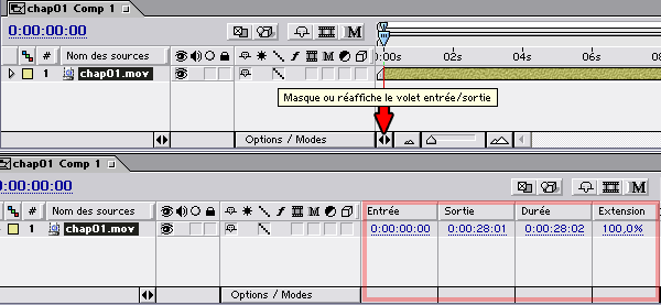

    ralentir ou accélérer une vidéo
    Sélectionner le calque dans sa composition, aller dans le menu Calque et choisir Extension temporelle. Rentrer un facteur d'extension, c'est une valeur en pourcentage par rapport à la durée initiale. par exemple 50 donne un accéléré de 2X la vitesse normale, 200 crée un ralenti en divisant la vitesse par 2. La durée du clip est donc modifiée, si l'extension est supérieure à 100 la vidéo est ralentie donc plus longue, ce qui peut obliger à rallonger la durée de la composition pour pouvoir voir toute la vidéo. On peut aussi entrer directement la nouvelle durée, l'extension est calculée automatiquement. Les trois choix sous "Ne pas dépasser" permettent de fixer une image par rapport à la composition, la vidéo s'allonge ou se raccourcie à partir de cette image.
    Plutôt que d'utiliser le menu Calque/Extension temporelle on peu afficher le volet entrée/sortie (voir image ci-joint) et ouvrir plus simplement la fenêtre "Extension temporelle" en cliquant sur la valeur d'Extension ou de Durée de la vidéo. Ce panneau permet aussi d'entrer les points d'Entré et de Sortie de la vidéo.
    Astuce:
    En maintenant la touche Ctrl enfoncée et en cliquant sur la valeur d'Entrée on force le point d'Entrée à se positionner à l'endroit ou se trouve le curseur temporel bleu sans modifier le point de Sortie donc en adaptant automatiquement l'extension (et inversement si on clique en maintenant la touche Ctrl sur la valeur du point de sortie l'extension s'adapte pour que le point d'entrée ne bouge pas)
    Note:
    Pour faire varier la vitesse au court du temps il faut utiliser le Remappage temporel.
