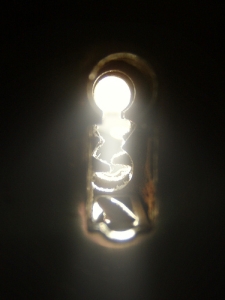

    Dans AE tu peux par exemple utiliser CC Radial Fast Blur, qui fait approximativement la même chose que le Luce de l'italien, mais en mieux et avec un tout petit peu plus d'options :D.
    Tu crées un solide (blanc ou autre) au dessus de ton image et tu dessines un masque autour de la zone en question (ou tu peins si tu préfères) et tu appliques l'effet sur ce calque. Ajuste le contour progressif du (ou des) masque(s) et tu peux aussi rajouter un Fast Blur (avant le CC).
    Il y a un preset (dans AE7) qui te montre un exemple avec un Bruit Fractal, il s'appelle Green Crystals, dans la catégorie Backgrounds.
    Pour te donner une idée, je viens de faire une serrure rapido (en poussant l'intensité pour qu'on voit mieux le rayon).

    Waou ça marche à fond.:cool:
    Par contre ça ne correspond à rien dans Photoshop. Je vais tout de même tenter la chose, ainsi que dans AE, dans quelques jours.
    Merci du tuyau:)
