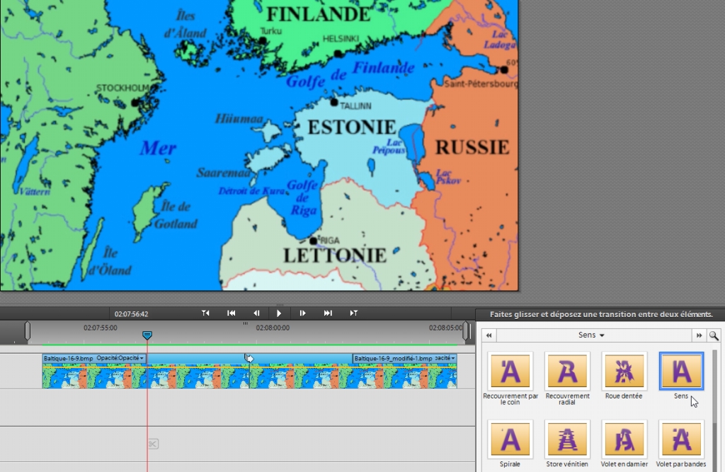

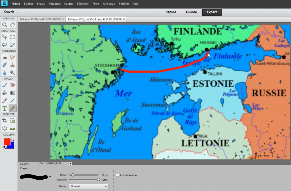

    1- dans Photoshop ( ou Paint ou autre ) ouvrir la photo de carte initiale et tracer dessus le trajet à l'aide du Crayon dimensionné et à la couleur qui convient .
    2-Exporter cette nouvelle vue dans le dossier Carte de votre Projet .
    3-Importer dans PE les deux cartes et les placer sur la timeline , la carte initiale , puis au contact à droite la carte comportant le tracé .
    4-ouvrir Transitions , choisir Sens et glisser cette transition à la jonction des deux images .
    5-double clic sur la transition maintenant sur la time line , pour l'ouvrir .
    6-choisir Entre les éléments et fixer une durée ( dans l'exemple 6 sec)
    7-clic sur Plus qui ouvre une fenêtre dans laquelle on choisi le sens de lecture (8 possibilités)

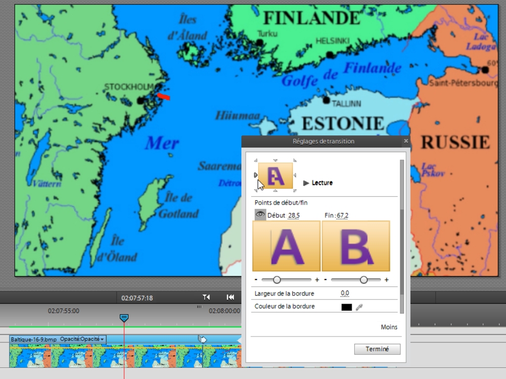

    à ce stade , par expérience , je conseillerais de cliquer sur Terminé , pour bloquer le sens choisi .

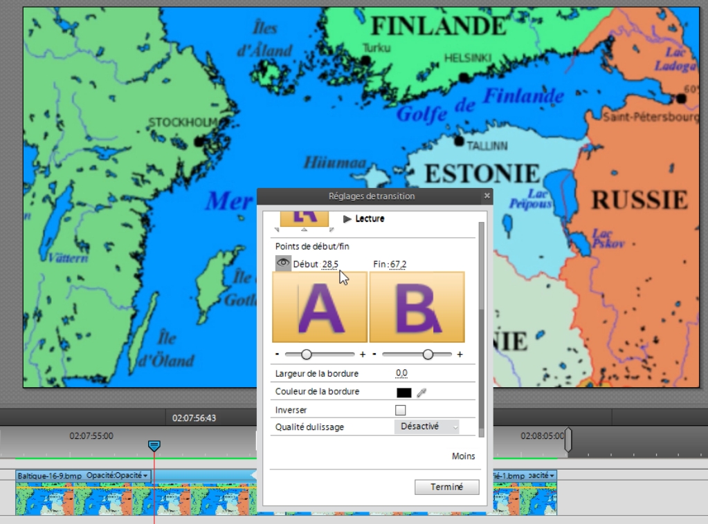

    Placer la Tête de lecture au début de la transition , activer la transition > Plus
    8-à l'aide de l'ascenseur (à droite) faire apparaître Points de début/fin.
    9-faire glisser latéralement le curseur en bas de A pour voir apparaître le début du tracé , ensuite utiliser le curseur chiffré , au dessus (Début 28.5 pour cet exemple) avec la flèche de souris , déplacer latéralement pour obtenir le point exact de développement du tracé .
    Noter sur un papier cette position , qui pourrait être modifiée suite aux tâtonnements inévitables , même avec un peu d'expérience de la chose.
    clic sur Terminé , ceci pour avoir la possibilité de déplacer la Tête de lecture à la fin de la transition sur la timeline.
    10-activer la transition > Plus , et cette fois régler la fin du tracé , même processus que pour début .
    clic sur Terminé.
