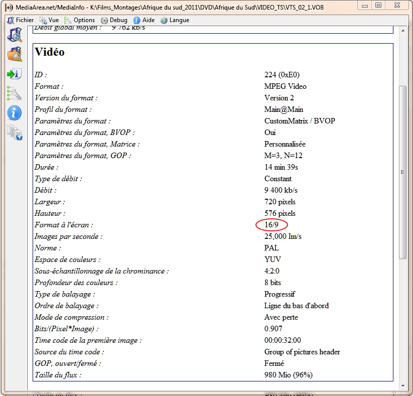

  7. ogt
    Heu, chez moi, un DVD 16/9 est bien indiqué comme tel dans Mediainfo, il n'invente pas l'information, il l'a trouve quelque part, aucun doute la dessus.

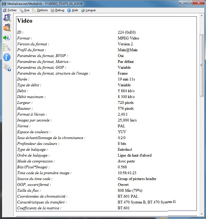

  8. saint kro
    24 217
    +744 / 4 339 / -92
    C'est un DVD du commerce ou un DVD que tu as gravé ?
    Chez moi avec un DVD du commerce
  9. ogt
    Votre DVD du commerce est en cinémascope : Format à l'écran 2,40:1
    Le mien, gravé par mes soins, est en 16/9
    Mais dans les deux cas c'est bien indiqué par Mediainfo.
  10. saint kro
    24 217
    +744 / 4 339 / -92
    Sauf, qu'il y a confusion entre le format support et le format d'image.
    Mon DVD est en 16/9 l'image est en 2.40, ton DVD est en 16/9 et l'image certainement en 1.77
