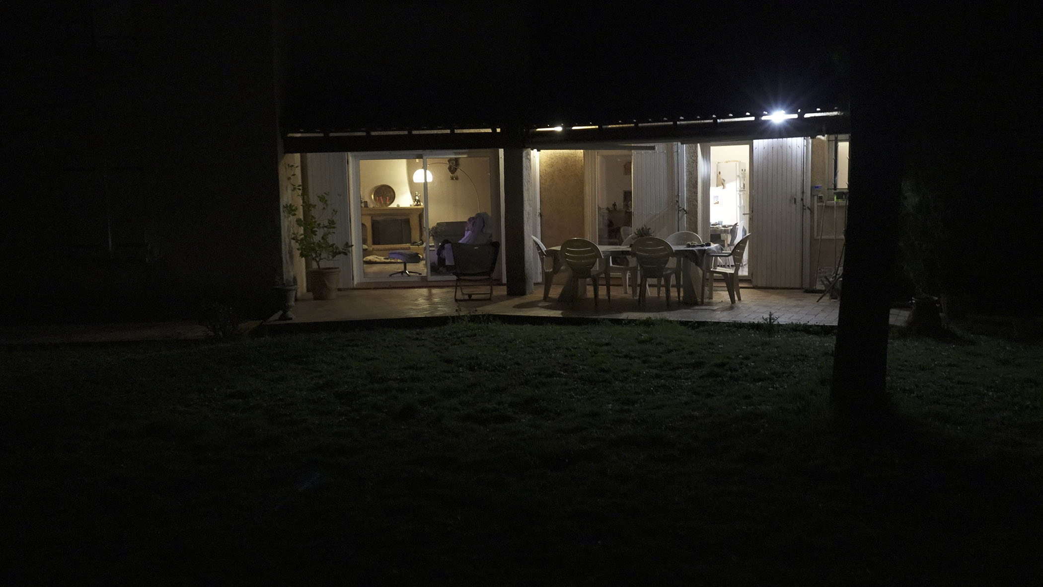

    C'est si compliqué la BdB chez Nikon??
    Perso le choix c'est lampe à incandescence soleil ou nuageux
    Lampes à incandescence les couleurs sont conformes
    Ensuite on peut être indélicat envers les mouches :laugh:...C'est pas interdit :laugh:
    Je me méfis un peu de la BDB auto qui peut faire des caprices ...Même si la plupart du temps ça fonctionne bien

    Lampes à incandescence c'est 3200 K et ce sera une BDB fixe
