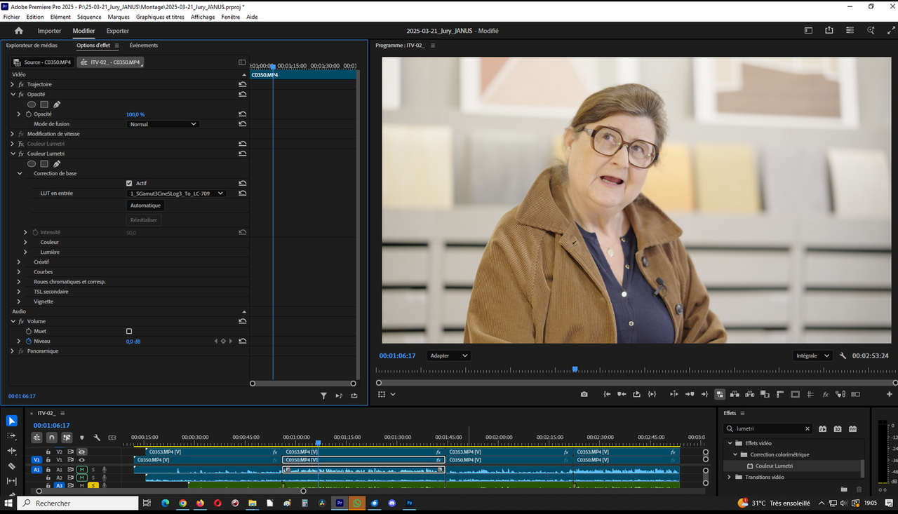

    J'ai tourné récemment quelques petites ITV avec un Alpha7 IV et une FX3.
    J'ai appliqué dans Premiere la LUT technique de Sony Slog3 > REC 709 et les couleurs sont trèèès différentes.
    Ai-je fait une erreur dans le choix des LUT ?
    Dois-je retravailler l'étalo à mano pour faire matcher le bouzin, existe t'il des astuces ? (genre des LUT gratuites pour faire matcher facilement un A74 avec une FX3)
    Au besoin je peux switcher le montage sur Resolve, mais c'est plus pratique de le faire sur Premiere :help:

    Avec toutes les options de Lumétrie tu n'y arrives pas (teinte BDB etc..)
    Peux-tu nous mettre deux captures écran avec Première pour voir la différence.
    LUT gratuites pour faire matcher facilement un A74 avec une FX3 pas facile à trouver

    Effectivement, ces caméras ne correspondent pas exactement, mais elles ne sont pas à des années-lumière… l'ensemble des couleurs dérivant ensemble de manière cohérente ( ce qui n'est pas du tout le cas avec des marques différentes, un vrai casse-tête)
    Après une très rapide recherche...
    " Je pense qu'il faudrait augmenter d'un ou deux crans le réglage de la balance des blancs (WB) vers le magenta sur l'A7IV. J'ai augmenté d'un cran le magenta pour correspondre à celui de l'A7SIII, et étant donné que ce dernier devrait être exactement comme une FX3…"
    C'est que la FX3 (ligne Ciné) qui fait le plus vidéo ? :-)
    Ne pas oublier que les objectifs jouent un rôle pas négligeable du tout.
    Normalement, quand on utilise des caméras, même de même marque et de gamme identique ou proche il est nécessaire de faire des tests, notamment en vérifiant la BdB qu'il faudra ajuster différemment peut être.
    On utilise un color checker, on filme (à différentes températures intérieur/exte. pour être plus précis) et on compare les 2 images ...On règle les appareils pour minimiser la différence.
    Après, en post-prod, le plus important, c'est le contraste: là, on note une probable dérive indigo/magenta de la FX3 , mais surtout un contraste très différent, donc le résultat est choquant.

    Bon au final avec une bonne dose de Adobe Lumetri et une petite tartine de Magic Bullet Cosmo II, je m'en suis à peu près sorti...
