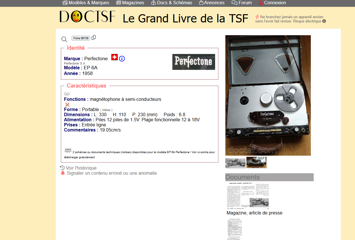

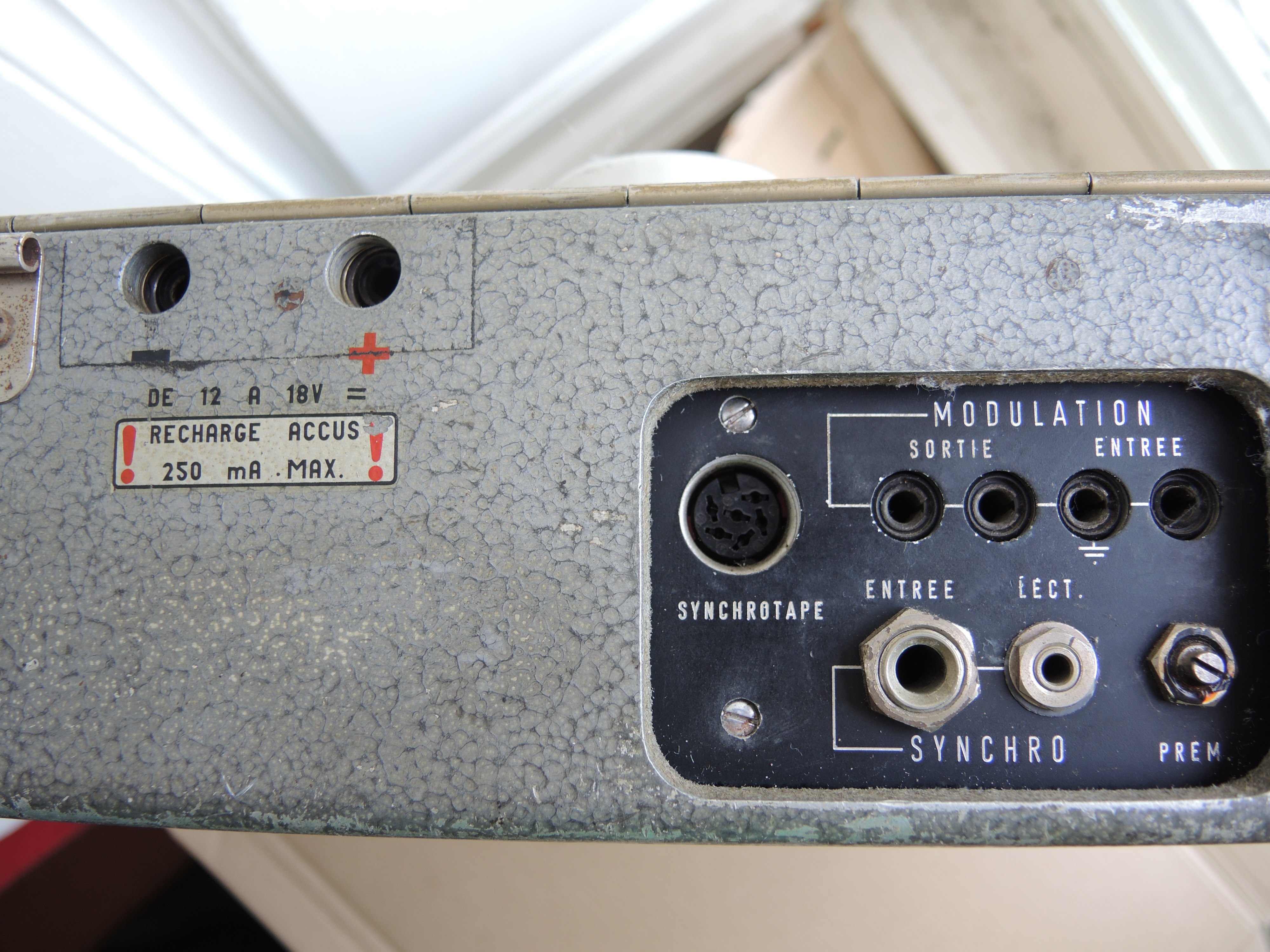

    Grand salut estival aux vieilles branches qui ont connu l'époque des magnéto à bandes ! J'ai un Perfectone EP6 AII et je voudrais bien savoir si il marche encore pour faire des numérisation de bandes tournées avec, il faut douze piles, les grosses piles rondes, aussi vu l'opération ce serait bien plus intéressant d'utiliser une alim secteur : j'ai une alim Sony et une JVC aussi, qui disent DC OUTPPUT 12,5 ===== 3,5 A . Donc les deux alim sont prévues pour faire marcher des Beta sur secteur, est-ce que cela peut faire tourner mon Perfectone sans danger ? Voici les données du magnéto fabriqué à Bienne : 12 piles de 1,5 V plage fonctionnelle 12à 18V.

    J'ai oublié, attention aussi à la polarité !
    De mémoire, l'EP6 a le pôle positif à la masse.
    Donc ne pas utiliser la même alimentation pour alimenter le magnéto et un équipement relié au magnéto (préamp, ampli, console....)

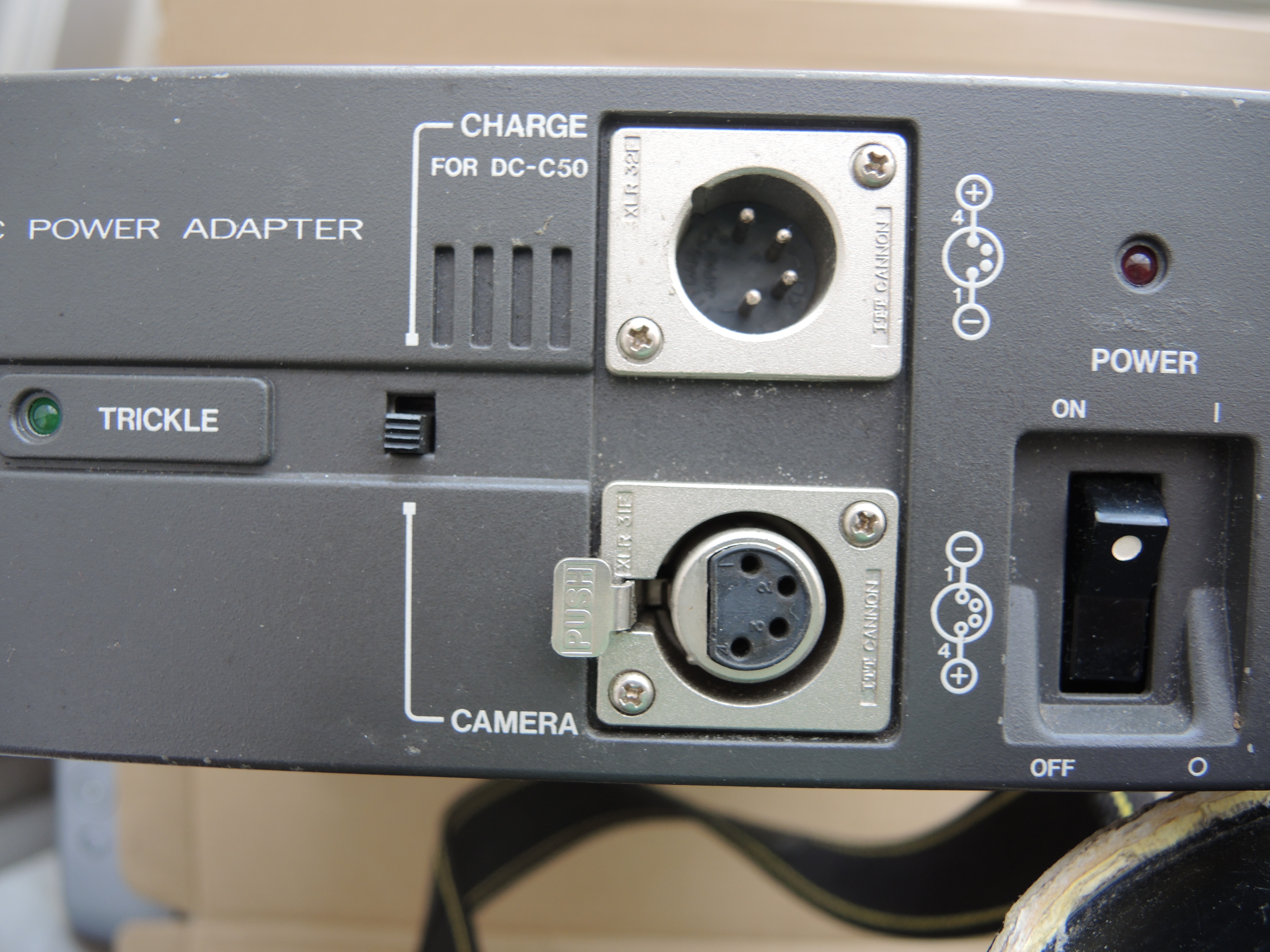

    Voilà tout est prêt pour le faire tourner, la banane qui reçoit le fil blanc du câble d'alim je l'ai branché sur le rouge du Perfectone. Le câble de sortie du transfo est branché sur l'emplacement CAMERA, je lance le tout on va voir.... étincelle oder kein blitz, à bientôt peut-être..............

    Si le fil blanc est relié à la pin 4 de la XLR, c'est bon.

    ça y est j'ai tout bien respecté, le fil blanc sur le 4 de la XLR : il est vieux et pourtant il tourne ! j'ai mis une bande et j'entends même le son qui sort de son petit haut-parleur, c'est quelque chose la qualité suisse !
