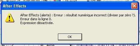

  15. ewoks84
    19
    j'ai un petit problème. Je veux faire un compteur. J'ai donc lu ce topic. Mais je ne sais pas vraiment manier les expressions :(
    j'ai un peu tatoner mais à chaque fois que je rentre une expression (j'ai essayer les 2 expression de ce topic) il m'affiche un message d'erreur (voir image ci dessous).
    je vous remercie d'avance pour votre aide. :)
