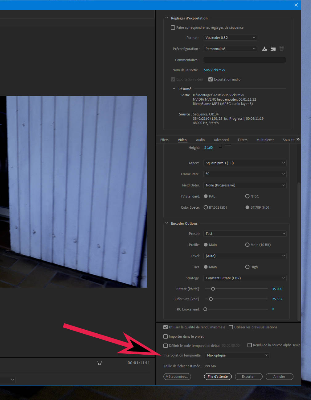

    Salut
    C'est pas compliqué :
    Mettre l'export en 50 fps et utiliser flux optique en export
    On peut partir d'une TL en 25fps !!!
    c'est un peu plus long à l'export
    NB
    en utilisant l'accélération graphique l'image intermédiaire créée est un peu moins bonne mais faut regarder image par image pour le voir
    En export CPU c'est mieux mais très long ...Je ne le fais plus

    moi j'en suis certain :)
    J'ai refais la manip et je peux te garantir que l'image intermédiaire est créée
    C'est sans équivoque avec MPCHC en faisant défiler image par image
    Mais faut exporter avec flux optique.
    comme dit plus haut elle est un peu moins bonne mais ça se voit pas en lecture normale
    Si non pour avoir une image intermédiaire plus propre faut faire un export CPU uniquement.
    Avant de poster la solution j'ai vérifié ;)
    OUi ça m'ait arrivé par étourderie de laisser 50p avec interpolation normale.
    On a un faut 50p avec image doublées et effectivement ça sert à rien

    1- Oui pas bien compris de plus si il exporte avec l'échantillonneur comme il semble le dire il doit se trouver en FAUX 50p, avec répétition d'image
    2- OUI si elle fait de l'interpolation le 25 fps passe comme du 50fps
    Si Chris veut exporter 25p>>50p
    Il vaut mieux mettre les rushs 25 p sur une TL en 50p
    Ensuite mettre sur la TL clic de droite sur rush>>interpolation temporelle >>Interpolation ou flux optique
    IDEM à l'export !
    Faire un test avec sa version de première et voir ce qu'il convient le mieux
    Perso en 4k j'ai un petit scintillement après cet upscal temporel (moins visible en interpolation)

    Salut
    ton client projette avec un VP qui ne fait pas d'interpolation comme beaucoup de télés
    Il préfère avoir une image plus fluide en projection
    vérifie que ton export soit en VRAI 50p
    Avec MPCHC image pas image tu le vois
    si tu as bien mis interpolation en export ça devrait
    conseil aussi mettre ton clip 25p dans une séquence 50p :
