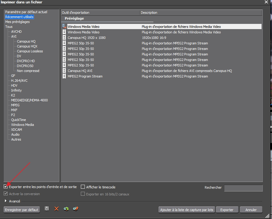

    A la lecture des sujets traitant d'exportation, j'ai opté pour exporter dans un fichier.
    Je voulais exporter un clip (en fichier avi) mais ça a traité tout le projet 7 Go !
    J'ai retenté en mettant des points d'entrée et sortie mais même résultat.
    Je pourrai opter pour une proposition faite par un internaute (duplication du projet et suppression de tous les clips qui précèdent et suivent) mais ça parait lourd et il y a semble t'il mieux ?
    Quelle est cette solution "miracle" ?
    Merci d'avance de vos indications ; amicalement. ; ; ; ; RJL4C17
  2. ogt
    "Quelle est cette solution "miracle" ?
    Tout simplement cocher la case "Exporter entre les points d'entrée et de sortie"
  3. comptesupprime20181127
    Pourquoi faire simple, enfin !
    C'est la solution donnée par Olivier qui est la bonne, et il est possible de cette manière, "D'imprimer dans un fichier" comme ils disent, d'exporter de la vidéo, des images ou du son, j'utilise aussi cette fonction pour sauvegarder un générique par ex, et qui a nécessité pas mal de travail, ou un mixage audio, il sera compilé en un fichier unique à l'abri d'une manip hasardeuse !
    Et exporter entre IN et OUT reste coché, ne pas oublier de poser les points, et de vérif avant quand même.
    Tu sauras pour une autre fois, le temps d'export, 7 Go c'est long, ... alors que pour un clip ça va plus vite, si tu as un doute faire annuler et contrôler ce qui cloche
