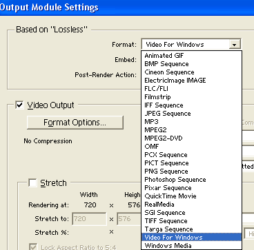

  8. Reglisse22
    1 853
    C'est pas dans les codecs que tu trouves ça, mais dans les formats de sortie

  10. Pimak
    239
    Cher Réglisse22,
    Ca marche ! Merci mille et mille fois.
    J'ai choisi l'option RVB + Alpha et-ça-marche !
    Et comme d'habitude, dès que l'on a compris un principe, cela semble facile : combien j'ai été stupide de ne pas tester ça, etc...
    Encore merci et bon week-end !
    Amicalement, Pimak
