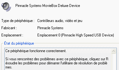

    je posséde liquid 6 avec la moviebox deluxe, jusqu'ici je n'avais de trop de problèmes avec mais aujourd'hui tout se complique :
    je ne peux pas exporter sur bande en sortie analogique (sortie i-link et dvd pas de problème) mais pas de sortie sur live cbvs
    pourtant toutes mes connexions sont correctes mais le choix de sortie cbvs n'est même pas proposé .
    j'ai le même cas pour la capture.
    impossible de capturer des cassettes vhs
    j'ai enlevé liquid 6.0, fais une reinstal de la 6.0 toujours le même probleme
    quelqu'un a t il eu ce probleme
    j'ai fait une recherche dans les messages, mais point de solution
    cordialalement

    MA CONNECTION DE LA MOVIEBOX EST RECONNUE
    MA PREVIEUW SUR LA TELE EST SUPERBE
    MAIS JE N4AI PAS LE CHOIX POUR L'EXPORT CASSETTE VHS

    quand l'installation de la version 6.0 s'est terminée, j'ai laissé le cd de l'update de la version Liquid 6.0 dans le lecteur, j'ai redemarré l'ordinateur, cela a booté sur le cd pour installer les drivers marvin puis titlle deko , aurais fais je une mauvaise manip?
    fallait il pas installé les drivers de la moviebox mais elle est reconnue dans tout liquid et la sortie de la vidéo sur l'écran de controlle est très nette
    je suis vraiment dans l'impasse

    ben tous ca c'est un peu normal, puisque ta sortie vhs c'est la meme que celle du monitoring :D et en acquisition c'est la meme chose. Tu peux pas activé les deux sorties analogiques ..........
