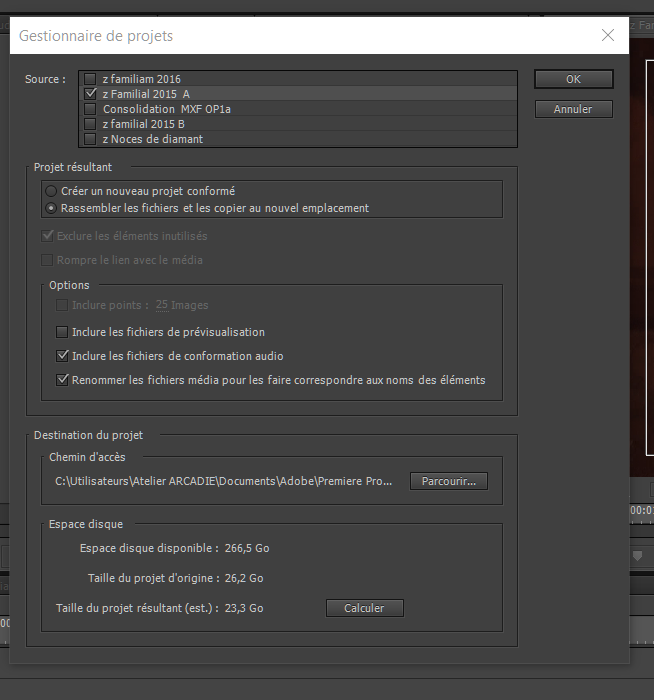

  6. ogt
    C'est les options par défaut quand on ouvre le Menu Gestionnaire de projet (voir image).
  7. Romont
    3 820
    15
    2 366
    +17 / 111 / -0
    Oui tu as raison mais je m'y suis remis depuis un abandon assez long... (les problèmes de santé nous n'en sommes pas maîtres Alcoriza) et je n'avais pas su retrouver ce retrouver cette conversation, c'est incroyable que tu aies su dénicher ça. Merci !
    En tout cas j'ai trouvé dans Edition : "Exclure les éléments inutilisés" indiqué par Olivier, mais pas "Rassembler les fichiers"

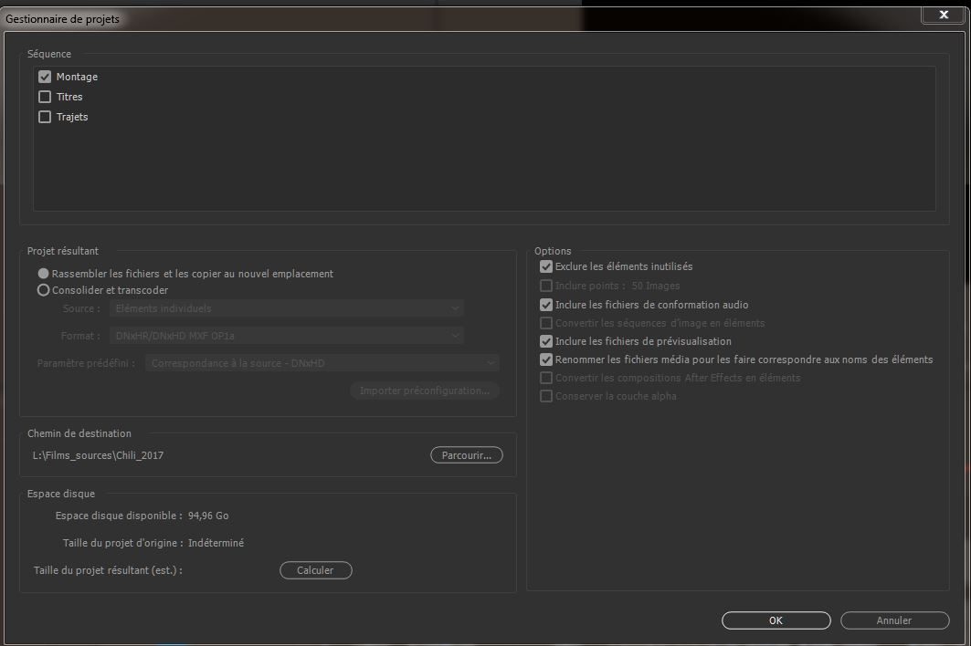

  10. Romont
    3 820
    15
    2 366
    +17 / 111 / -0
    Ok j'ai trouvé mais tu vois, je te joins ma fenêtre de Gestionnaire de projets, elle n'a pas les mêmes possibilités que ta version : réglages exportation.PNG
    par exemple, je n'ai pas ce que tu as à droite dans ta fenêtre : Exclure les éléments inutilisés
  11. Alcoriza
    8 200
    94
    5 209
    +294 / 698 / -5
    Regarde VRAIMENT bien ta fenêtre :weird:
  12. Romont
    3 820
    15
    2 366
    +17 / 111 / -0
    t'as raison, il s'est coché automatiquement une fois que j'ai choisi "Rassembler les fichiers......." et du coup il était en grisé. Piteux je suis ! tout piteux !!!
