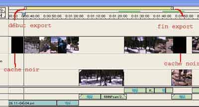

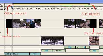

    Encore plus simple...
    C'est encore plus facile que ça
    Il faut simplement délimiter la zone de travail (barre jaune au-dessus de la time line) avant d'exporter sur bande.
    Seule la partie sélectionnée sera exportée.
    Quand je fais ça, je fais (comme le dit NoëlNONO) une 2ème copie du projet (destinée à exporter une zone précise) et je delete une séquence avant et après la zone à exporter que je remplace par un cache noir de quelques secondes.
    Ceci, afin de prévenir un éventuel problème de pré-roll (le temps "mort" avant que l'enregistrement sur magnétoscope/caméscope se mette en route)
    P.S. Je vois que Babel a dit la même chose pendant que je faisais l'image et rédigeais ce message...
