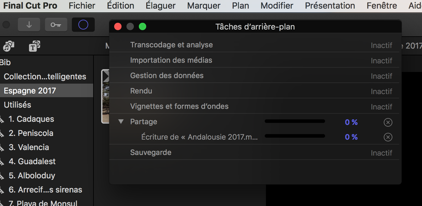

    je suis très ennuyé, n'arrivant pas a exporter mon projet.
    J'utilise FCPX depuis des années, sans problème, et aujourd'hui je n'arrive pas a exporter mon film, qui dure 54 mn ...
    Les paramètres
    - du projet : 54 mn, 1920x1080 / 25p / Rec. 709 Stereo 48 Khz
    - de l'exportation : Apple 1080p , Meilleure qualité H.264, couleur standard Rec.709, Audio quicktime AAC, taille estimée 4,05 GB (il y a plus de 80 GB dispo sur le disque dur)
    - j'ai utilisé les fichiers originaux pour le montage (pas de proxy)
    Lorsque je clique sur Exporter Apple 1080p je mets " meilleure qualité ", puis SUIVANT, je rentre le nom du fichier et après ... en temps normal dans la fenêtre Tâches arrière plan je vois la progression, maintenant cela reste bloqué à O%
    Je me demande si c'est du à la longueur du film (je n'ai jamais exporté un projet aussi long)
    Je travaille sur la dernière version de FCPX (10.3.4), et un Mac OS Sierra 10.12.6 16Go RAM (Intel iris pro 1536Mo)
    Par rapport à mes précédents films, j'ai installé plusieurs addons de LenoFx que j'ai bcp utilisé dans le film, je ne sais pas si cela peut être lié.
    J'ai essayé naturellement de redémarrer le Mac - sans effet
    J'ai testé l'exportation dans toutes les résolutions possibles - sans effet
    J'ai désactivé le rendu - sans effet
    Merci de votre aide
    Loïc

    Oui oui j'ai essayé également fichier master , export YouTube, Facebook, j'ai essayé aussi en changeant les résolutions . Rien ne change. L'exportation ne démarre pas et reste à 0%
