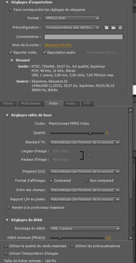

    Voici une des fenetres d'exportation sous première CS5 :
    (erreur: j'ai bien paramétré PAL et non NTSC. )
    Au vu de mes errements (j'ai essaye export en AVI, en MPEG 2 Blu Ray (même si c'est inutile, n'ayant pas de graveur blu ray).. toujours le même souci: image floue et/ou problème de tramage.
    J'ai essayé avec mon fichier essai de retoucher le problème des options de trames: rien de mieux au final, j'ai donc laissé ce paramètre sur aucune option de trame).

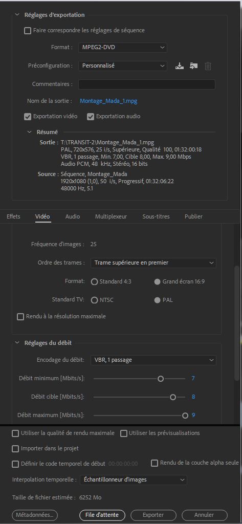

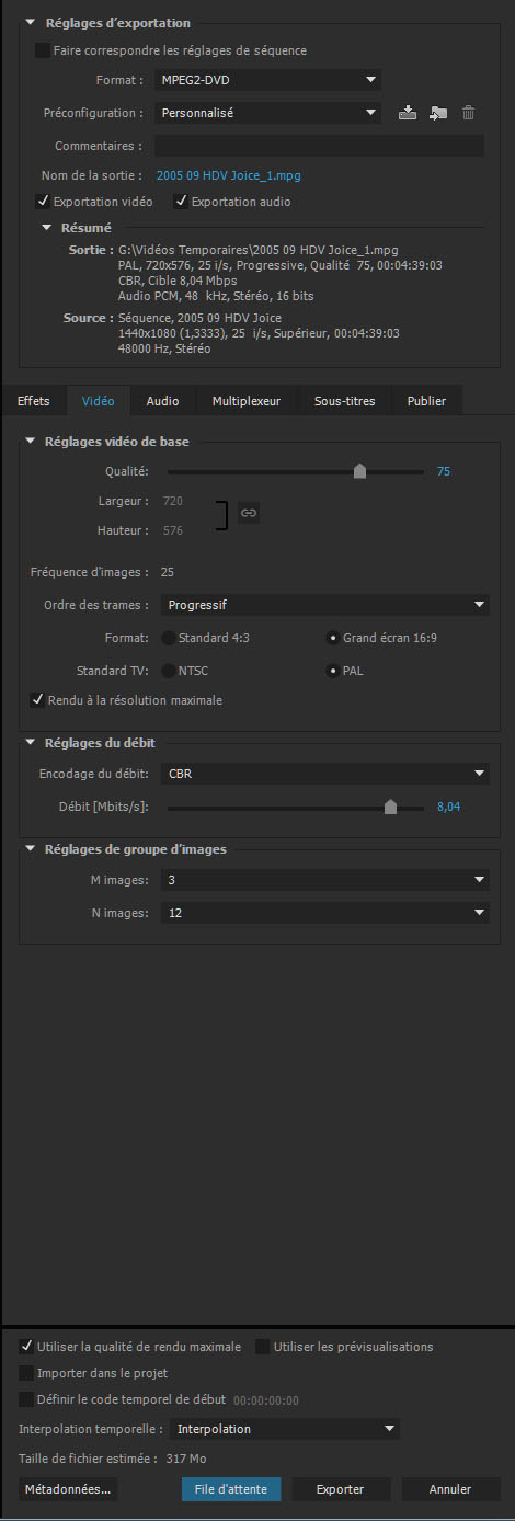

    Essai fait comme ça j'ai oublié qualité 100
    Il faut dans l'onglet mutiplexeur cocher DVD pour avoir l'export en .mpg
    J'ai pris l'option progressif et interpolation en bas pour les trames !
    C'est pas mauvais !
    Certes on perd un peu vs le HDV ..On est en SD !!!!
