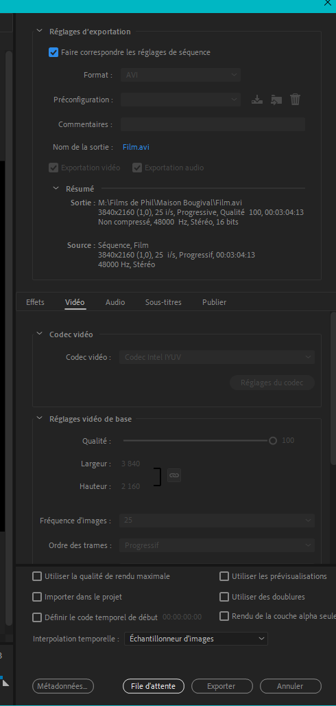

    Bonjour, excusez moi de ne pas avoir poursuivi la conversation mais entre temps j'ai dû faire un séjour à l'hopital pour me faire poser une prothèse du genou. Je reprends aujourd'hui le fil du sujet. Voici les réglages d'exportation qui s'affiche lorsque je valide l'option "Faire correspondre les réglages de séquence". 95% de mes rushs sont en 4K 3840 x 2160 et seulement 5% en 1920 x 1080. Je ne comprends pas pourquoi Premier propose .avi comme format d'exportation. Encore mille excuses pour mon absence du forum.

    Cela doit être parce que tu as réglé ton plan de montage en AVI vu que "faire correspondre les réglages de séquence" est coché !!! Commence déjà par changer les paramètres de ton projet et en exportation tu choisi le format personnalisé !!!

    Je serais toi je laisserai tomber l'export en qualité. le mieux c'est d'exporter en cbr ou vbr
    Ensuite tu exportes en NON compressé je vois ! ...Pas bon ça :non:
    Faudrait que tu essayes en H264 ou HEVC en choisissant le débit pas la qualité

    Heu mets nous le Média Info de ton fichier AVI original.

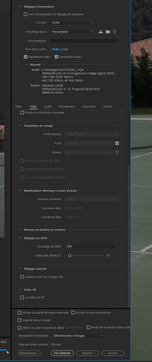

    Exemple d'export avec CC :
    J'ai pris 25Mb/s mais pour du 2160 25p faut prendre 60Mb/s !
    Cocher aussi : Utiliser la qualité de rendu maximale.
    faire correspondre les réglages séquences t'a foutu le souk ! et du coup il t'exporte en avi non compressé

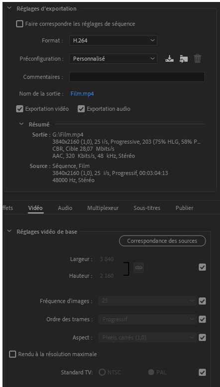

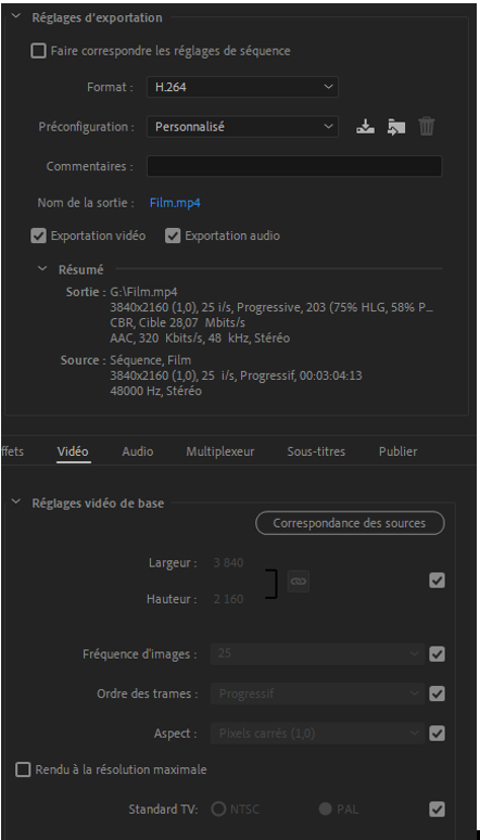

    -> Caraibe J'utilise la version de Première dans laquelle les paramètres d'exportation sont indiqués un peu différamment de ce qui aopparaît dans ta copie d'écran. J'ai utilisé les paramètres ci-dessous et çà a donné un bon résultat

    Content que tu sois tiré d'affaire mais Ton débit est un peu juste pour du 2160 25p
    mais bon si le résultat te convient c'est l'essentiel ;)
