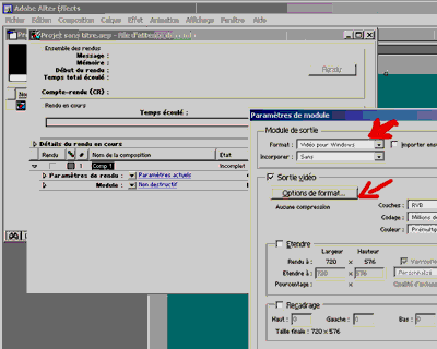

    en fait il ne faut pas partir du menu exporter mais a partir du menu:
    Composition/Ajouter a la file d'attente de rendu/ puis apres il faut indiquer le nom et le chemin du fichier qui va etre creer et il y a également le menu pour les parametres de compression.
    Bref tout ça pour te dire qu'il ne faut pas exporter mais ajouter a la file de rendu pour avoir tout les codecs et leurs reglage respectifs

    Ok mon p'tit gmettling on va commencer depuis le debut cad quand tu veux faire un vomi (rendu) :lol: il faut que tu passe par "file d'attente de rendu" dans le menu composition...
    La dessus tu cliques "ajoutez a la file d'attente de rendu" puis tu gere tes options et le menu des codek il est aussi là.
    FAUT PAS EXPORTER par le menu fichier voila comme ça c dit
    pi je t fait un ti schema comme ça plus d'excuses, ah oui le div'x ça va evidemment alterer la qualité de tes video comme toutes les compressions d'ailleur c pour ça que on peut faire des rendu sans compresser.
    allez a +
