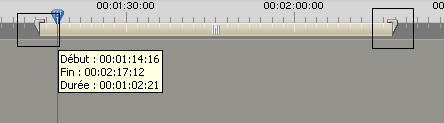

    Dans PPRO tu ne peux pas exporter qu'une seule piste sur les 3 visibles par exemple ! Alors l'astuce, tu désactives les pistes que tu ne veux pas exporte en cliquant sur l'oeil.
    ensuite, si tu ne veux exporter qu'une partie de la séquence comprise entre 2 points précis, tu réduis la zone de travail ( voir image jointe )
    ensuite, lorsque tu exporte, tu fais fichier/exportation/sequence et tu cliques sur le bouton en bas à droite : réglages...
    et la , tu changes "séquence entière" en barre de zone de travail.
    Est-ce clair ?

    merci cette fois sa marche merci beaucoup

  7. minirecif
    1 271
    la confusion était sur les points entrée et sortie je pense ....
