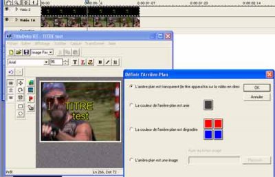

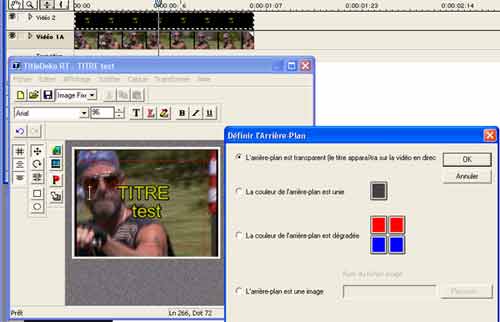

  7. jihemel
    2 470
    936
    +5 / 8 / -0
    Quand je travaillais sous Premiere 6.0 (DV500+, driv 2.01), j'utilisais Tiltle Deko sans problème, car Title Deko est efffectivement mieux que le titreur "basique" de Premiere 6.0 (rien à voir avec celui de 6.5 qui est très bien et offre plus de possibilités que Title Deko).
    Normalement ça va tout seul, par défaut Tilte Deko fait un fond transparent, tu dois placer les titres sur la piste vidéo 2 (ou supérieure).
    Asssures-toi bien que tu n'aurais pas modifié un paramètre dans tes titres Tilte Deko qui fait que le fond n'est plus transparent par défaut. Il faut aller vérifier dans Fichier>Définir l'arrière plan, que tu as bien coché "transparent"
