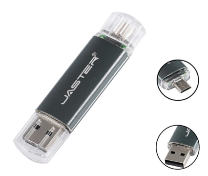

    le premier parametre a verifier, c'est la vitesse des clefs usb.
    une clef usb pas chère c'est une clef usb lente.
    L'usb3 ici n'est pas considérer vu que la plupart des appareils qui vont etres utilisés seront probablement USB 2 au mieux.
    Donc trouve la clef usb de tes reves, achete en une et teste la.
    quand tu connaitras le debit maxi que la clef peut supporter en continu, tu pourras choisir un debit d'encodage qui convient et calculer la capacité de la clef requise.
    Pour la capacité, tu serais surpris, elle joue pas tellement sur le prix, tu as meme des clefs de 8 gigas qui coutenet plus chères que des 16. Le prix se fait plutot sur la production de masse, donc actuellement des clefs de 16 ou 32 sont surement plus faciles a trouver que des clefs de 8.
    accessoirement aussi , une clef de 8 avec un chip memoire peut etre beaucoup plus lente qu'une clef de 16 avec deux chips memoires. La clef en elle meme etant probablement la meme, il y a simplement un chip qui n'est pas soudé.
    Perso j'avait acheté des paquets de clefs avec double sortie (USB d'un cote, micro usb de l'autre).
    aujourd'hui ce serait plus usb-C
    Aliexpress est ton ami pour ce genre d'achats, compter 2 euros la clef de 16 giga, ce qui est largement suffisant pour un film en full HD de 1H30 a 2 heures
    Mais bon je te consieille d'en acheter quelques une avant la grosse commande , histoire de les tester avant.
    un exemple ici, pour le prix tu peux meme mettre un logo dessus
    100pcs Free Custom Logo Usb Flash Drive 64gb 32gb 16gb Pen Drive Metal U Disk Memoria Cel Usb Stick 8gb 4gb 2gb Pendrive Gift - Usb Flash Drives - AliExpress
