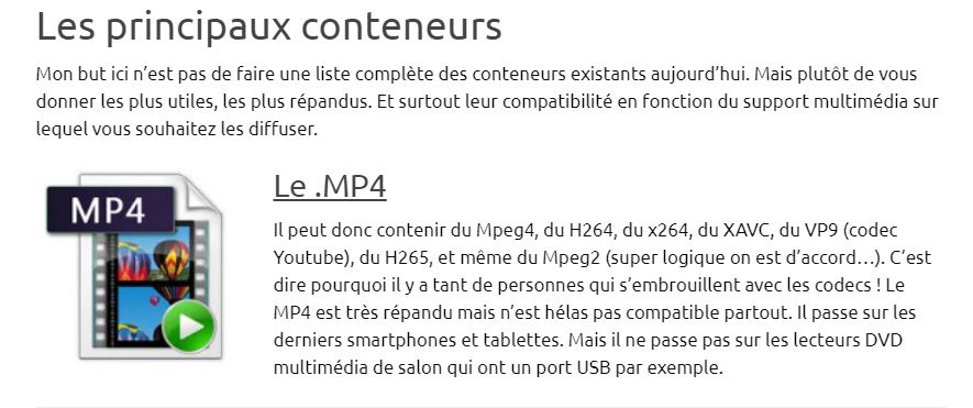

    Préalable, j'ai pu lire que le MP4 n'était pas particulièrement en bons termes avec les lecteurs DVD de salon. Ah... Je ne peux que confirmer avec mon lecteur Sony.

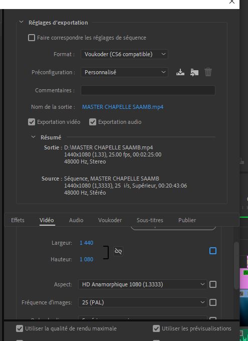

    Pour Arroeux : les réglages AME que tu me préconisais pour les rapprocher de ceux du Casablanca de mon ami m'ont donné un MP4 qui n'est lu que sur mon ordinateur. En effet, sur ma TV, aussi bien au départ du port USB de celle-ci que depuis le port USB du lecteur de salon, je n'ai... aucune image mais le son seul. Tu prévoyais d'ailleurs que cela ne fonctionnerait peut-être pas et c'est bien le cas.

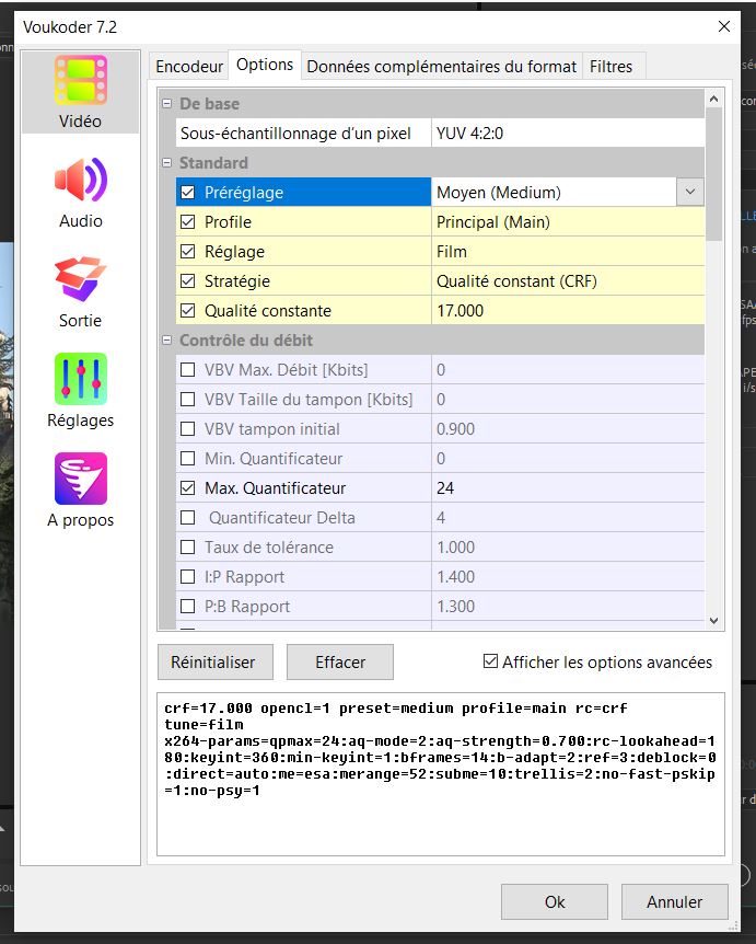

    Je me suis alors intéressé à Voukoder (dont il est question sur un post "Voukoder et Premiere Pro".
    J'ai exécuté le msi de la version 7.2 et ensuite, j'ai installé le connecteur pour Premiere.
    Une possibilité d'accès à Voukoder est alors bien présente dans AME.
    J'ai effectué plusieurs exportations.
    En restant sur la définition 1440x1080 - pixels anamorphiques 1,33, j'obtiens un fichier correct mais, depuis le port USB du lecteur de salon, l'affichage est... en 4:3.
    Par contre, si je l'exporte en 1920x1080 - pixels carrés, j'obtiens un fichier qui s'affiche bien alors en écran plein.
    Cela me semble toutefois, dans ce dernier cas, avoir un fifrelin moins de fluidité lors d'un mouvement de défilement horizontale d'une image. C'est très léger.
    Plutôt encouragé, je voudrais aller plus loin dans Voukoder car je constate que des réglages sont possibles mais comme mes compétences s'arrêtent là, je fais appel à des utilisateurs avisés pour me guider dans des choix à faire pour obtenir une bonne qualité.
    Je joins des aperçus pour montrer ce qui existe actuellement (je n'ai rien modifié à ce stade).

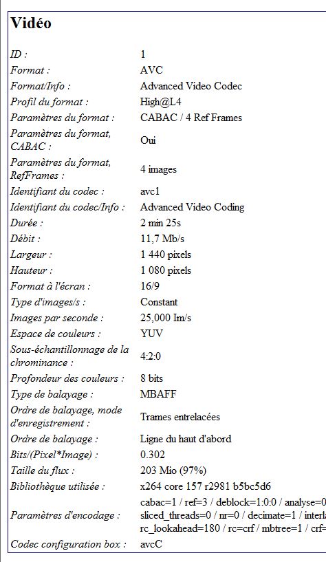

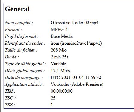

    J'ai également joint les données MédiaInfo de l'essai effectué avec Voukoder en 1440x1080.
    Merci pour votre collaboration passée et... à venir. :good:
