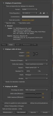

    " MP4 H264 ne semble pas accepter l'entrelacement"
    il suffit de prendre une préconfiguration qui le propose, voir image
    "J'ai réussi à exporter en entrelacé avec un paramètre M4V en Bluray-h264 mais le son est à part"
    il suffit dans l'onglet "Multiplexeur" de cocher
    Multiplexeur = TS;
    l'audio et la vidéo sont alors "muxés" en un seul fichier .M2T à la fin de l'export.

    Merci.Comme expliqué plus haut, le profil n'existe pas sur CS5. Mais j'ai pu le creer en passant en profil "main", niveau "4.1" comme sur le profil CS6, ce quim'as permis de passer en entrelacé.
