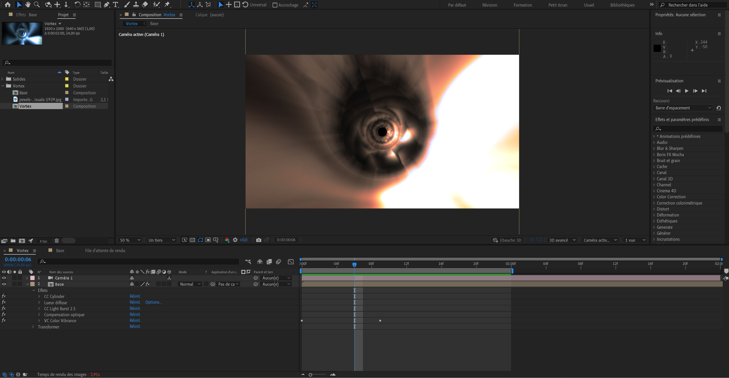

    J'ai un gros souci d'export de ma vidéo :
    Je réalisé sur After effect un effet Vortex
    J'ai utilisé la fonction CC Cylinder pour créer un tube avec une texture de base (puis une succession pour un rendu plus sympa), j'ai également créer une caméra que je fais évoluer sur l'axe Z, rien de bien méchant me direz vous.
    J'ai réalisé ce vortex en suivant pas à pas ce tuto ci dessous :
    Jusqu'ici tout va bien. Par contre lorsque je souhaite l'exporter, After Effect me compile une vidéo vide.
    Merci beaucoup d'avance si vous arrivez à m'aider. J'ai besoin de ce Vortex dans ma vidéo pour valider mon bloc de compétence pour ma formation.

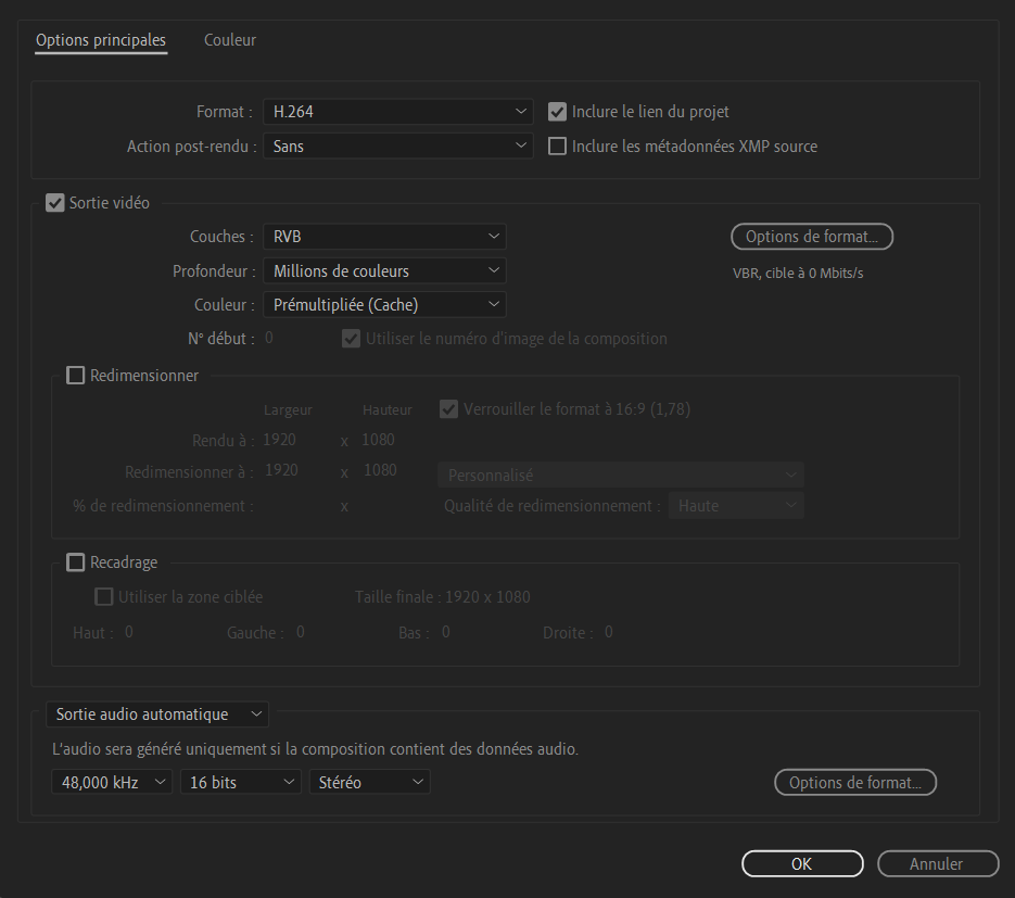

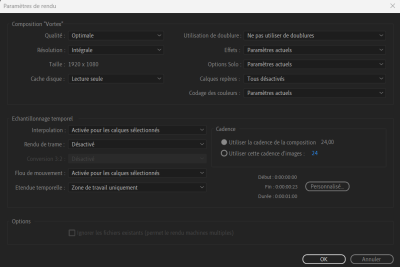

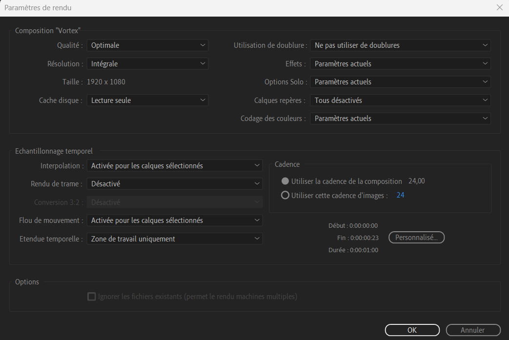

    Quels sont tes paramètres d export ?
  3. Fabou Le Bambou
    #3 Fabou Le Bambou, 25 Juillet 2024

    Pourquoi en 24 im/sec? C est destiné à un retour sur film pellicule ?
    Je te conseille de calculer déjà ce que l on appelle un master par exemple Quicktime animation et ensuite tu feras un h264 pour la visu, ça soulagera le rendu de ton projet de ne pas avoir en plus la compression h264 à calculer

    Merci bcp pour ton retour. J'ai tenté en Quicktime mais ça n'a rien changé. Le 24im/sec c'est un choix par défaut.

    La solution vient du côté des effets. Tu ne pouvais pas le voir dans mes photos (pardon je ne savais pas que ça venait de là) mais sur la compo "base", comprenant les textures, j'ai mis une succession d'effet dont le "CC light burst" qui est très gourmand. Il fallait simplement mettre le "CC Light burst" sur un calque d'effet et ça règle tout de suite le problème. C'est lui qui faisait buguer ma compilation.
