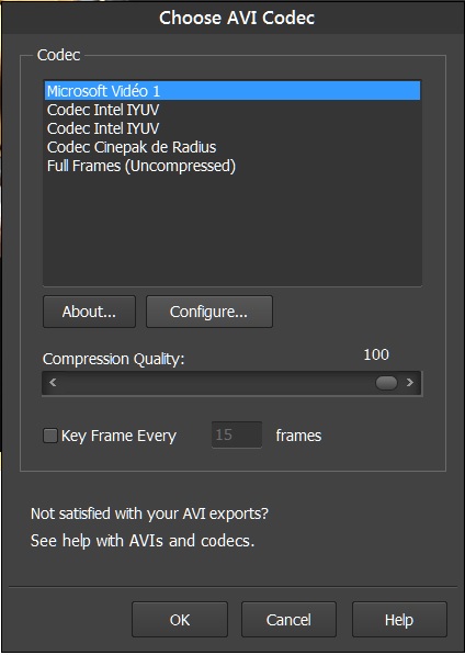

  10. ju89
    visiblement ce soft ne capture de vidéo qu'en session de jeu, ce qui ne correspond pas à mes besoin malheureusement.
    j'ai changer quelque réglage sur l'outil de capture et ce la donne ceci est ce que cela vous semble mieux?:
    Format : AVI
    Format/Info : Audio Video Interleave
    Profil du format : OpenDML
    Durée : 1h 6mn
    Débit global moyen : 439 Mb/s
    Vidéo
    Format : RGB
    Identifiant du codec : 0x00000000
    Identifiant du codec/Info : Basic Windows bitmap format. 1, 4 and 8 bpp versions are palettised. 16, 24 and 32bpp contain raw RGB samples
    Durée : 1h 6mn
    Débit : 439 Mb/s
    Largeur : 1 920 pixels
    Hauteur : 952 pixels
    Format à l'écran : 2,017
    Images par seconde : 10,000 Im/s
    Profondeur des couleurs : 8 bits
    Bits/(Pixel*Image) : 24.000

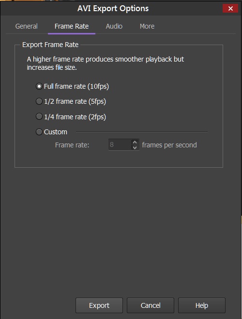

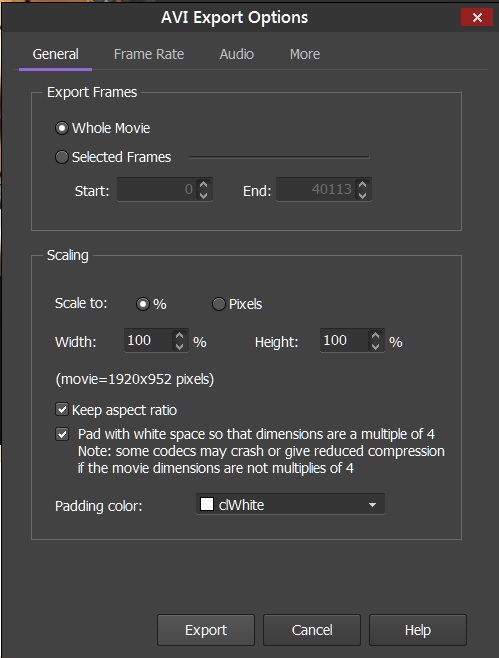

  12. ju89
    voici les réglage dont je dispose sur mon logiciel de capture, le 439Mbits/s correspond a Full Frames (uncompressed)
