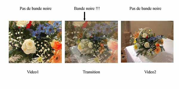

  8. Isel
    Voila les captures. Lors de la transition, apparait une bande noire au sommet de la video. Avant et apres, rien...
    Ce phenomene est observé sur les fichiers fuse au format dif (codec DVCPRO) ou avi (codec DV) lorsqu'il sont lu dans procoder ou meme winamp. Cela n'apparait pas dans liquid edition. Si j'exporte le fichier en video non compressée, pas de probleme.
    S'agit-il d'un probleme de lecture des codecs DV utilisés par Liquid par les autres logiciels? Moi , je patauge grave...

  11. Isel
    Merci Philippe de ton aide.
    Il semble bien s'agir d'un probleme de codec DV puisque j'ai essayer avec d'autres codec (canopus et mainconcept), et tout marche nickel.
    La vie est belle.:D
    Plus de ligne noire qui bien que pas forcement si genante que ca puisqu'elle disparait avec l'overscan commencait a m'irriter serieusement.
    Je peux enfin exporter et compresser tranquille avec Procoder Express.
    Enfin, tu peux toujours regarder ou pas si tu constates le meme phenomene. Cela peut servir.

    J'ai fait un test mais je n'ai pas pu reproduire ton problème (par contre, j'ai quand même l'impression que la ligne du haut n'est pas stable, même hors transition).
    Maintenant, vu que tu as trouvé une solution, je n'essairais pas plus loin mes tests... l'important c'est que ça marche chez toi... :)
