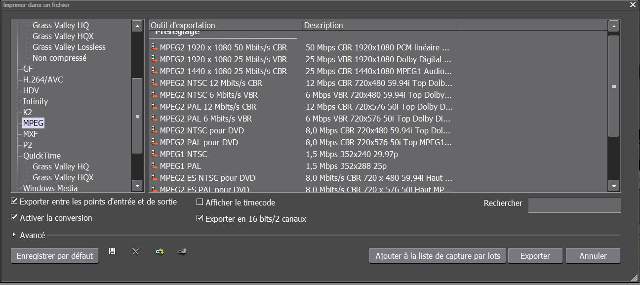

    J'ai un problème avec les outils d'exportation pour des montages réalisés avec des fichiers initialement en .MTS ou MP4, qu'ils soient en 1440X1080 ou 1920X1080.
    Quand je choisis du H.264, les outils d'exportation qu'Edius me propose sont uniquement "Playstation Portable" et "IPod", pour aboutir à des fichiers .mp4 en 640X480 !
    Les outils d'exportation qui existent autrement dans Edius ne sont que pour l'AVI, le MPEG (mpeg2), Quick Time et Windows Media (wmv)... Aucun autre format n'en possède.
    Faut-il les télécharger ?
    Que dois-je faire ?
    Merci pour votre réponse.
    Daniel

    quelle version d'Edius as tu ?
    Lorsque tu as fait F11 as tu sélectionné la case "Activer la conversion " ?

    dans la colonne de gauche dans la fenêtre "exporter vers un fichier" ou touche F11 es tu sur le format H.264/AVC ?

    En fait, je voulais faire une copie d'écran pour te montrer et j'ai mis "tous " et là le message "Activer la conversion est apparu en clair et non coché.
    Je l'ai coché et les "plug-in" d'exportation sont apparu !
    Effectivement, il y en de nouveaux apparus avec H.264.
    Je vais les essayer.
    Ta réponse était simple et efficace, Khronos, merci tout plein.
    Daniel
