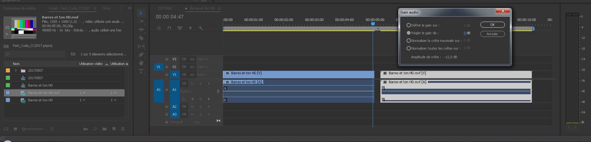

    Je viens de faire le test dans la version CC2017.1.2
    J'ai mis sur la timeline le clip "Barre et ton HD" qui est par défaut en Stéréo à -12 dB
    Je l'ai exporté en DnxHQ 1080p 50 , tel quel, et ré-importé dans Premiere :
    Je retrouve bien use seule piste stéréo de niveau -12 dB
    Donc aucun problème.

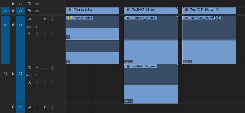

    Le résultat semble très aléatoire puisque voici ce que j'obtiens d'une fois à l'autre de mon côté, sans changer quoi que ce soit aux paramètres d'exportation:
    - le 1er bloc est l'original que j'exporte.
    - le 2è bloc est ce que j'obtenais il y a encore 1h d'ici ( le problème évoqué plus haut): -9 dB
    - le 3è bloc est le plus étrange: fichier stereo (confirmé avec mediainfo) mais visualisé comme mono dans Première.
    De plus, je m’aperçois que le même fichier glissé plusieurs fois dans le même projet apparaitra parfois sous la forme "2è bloc", d'autre fois sous la forme "3è bloc" !
    Le problème ne viendrait-il pas de la capacité de Première à gérer des éléments mono et stereo sur une même piste et de sa mauvaise interprétation du mxf dans ce cadre là ?
