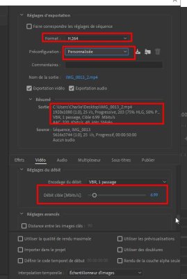

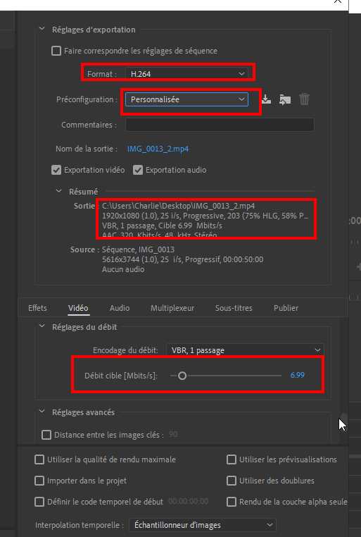

    Oui on peut réduire fortement sans altérer...
    Soit tu gardes les images à leur taille d'origine, soit tu les ramènes au format de projection (HD ou 4K)... Tu vas déjà gagner en poids final.
    Mais effectivement en choisissant de bons paramètres d'export, la réduction sera sensible...
    Choisir H264, personnaliser en choisissant le bon format et réduire le débit entre 6 et 7, voire moins si peu d'animations...

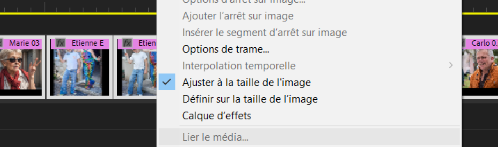

  6. Chris'tof94
    Est-ce que c'est équivalent de :
    - définir une taille pour le projet
    - ajuster chaque photo à la taille de l'image
    Ou il faut redimensionner les photos à la taille choisie avant l'import ?

    La taille du projet, ce sont les dimmensions de l'image finale (1920 x 1080 pour du HD)
    Ajuster ou définir à la taille de l'image permet à Premiere d'afficher l'image dans sa totalité (éventuellement avec des bandes noires si son format n'est pas du 16/9) Ca ne change rien aux dimmensions et au poids du fichier jpg qui a été importé dans Premiere.
    Il faut donc redimmensionner les images avant l'import si on veut réduire la taille du projet (en 2000 x 1125 par exemple)

    Taille de l'export ça dépend de
    1- la résolution choisie 720, 1080 pour FHD ou 2160 pour 4k UHD
    2- du débit que tu choisis dans la fenêtre export. 10 photos ça fait un export de 60" en comptant 6" par photo soit pour 100Mo un débit de 13Mb/s environ
    Pour un diaporama où y a pas de mouvement en export FHD on doit pouvoir réduire de moitié et 8 Mb/s devrait suffire en H264
    Je ne serait pas POUR redimensionner avant import ...Un travail inutile et qui va t'empêcher de faire zoom ou panoramique dans image
    En principe je ne coche pas ajuster à la taille de l'image ...Je préfère ajuster moi même avec zoom ou travelling.
    Je zappe tout ce qui est automatique idem pour les exports.
