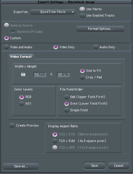

    Lorsque tu fais file -> export, tu tombes sur une fenêtre pour donner le chemin de ton fichier.
    Ensuite tu as une autre fenêtre(cf photo) nommé format options sur laquelle il faut cliquer pour avoir accès aux paramètres de la vidéo et de l'audio.
    La fenêtre est celle de Free DV mais à quelques choses près tu auras la même.
    Si vraiment tu trouves pas, vas dans les settings export.
    règles tes paramètres comme il faut et sauvegarde les.
    Ensuite, sélectionnes ta séquence dans le bin où elle se trouve et glisse là sur le bureau. Cette manip aura comme effet de réaliser ton export en tenant compte des settings que tu as réglé juste avant.

    Sur la capture d'écran, il y a l'option file field order.
    C'est là que tu choisis l'ordre d'export des trames, ou d'en exporter une seule.
    Selon la priorité de trame de première, tu dois sélectionner l'un ou l'autre soit la paire, soit l'impaire. essaye avec l'une des 2 et si le résultat est bon enjoy !
    si tu coches single field, tu auras une seule trame d'exporter, c'est peut être là que tu as un problème d'où ta sensation de désentrelacement.
