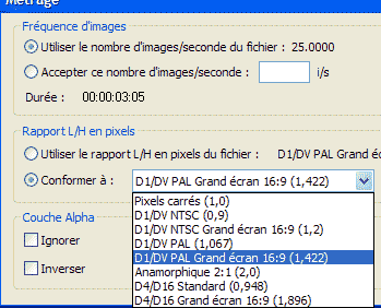

    Maintenant, pour récupérer une image A dans première en gardant le rapport 16:9 (donc, calculé en 720x576, anamorphosé sur Ae), tu fais un clic droit sur ton rush dans première afin d'afficher les propriétés de ton média, et là, tu conforme au ratio 1.42.
    Le tour est joué

    merci pour ta réponse mais je n'arrive pas a conformer mon rush sous PPro, j'ai cliqué droit, et ouvert les propriétés mais comment conformer aprés; je comprend pas je ne peux toucher a rien!!
  5. catseyes
    77
    +0 / 5 / -0
    excuse moi en fait j'ai la version anglaise donc je n'ai pas trouvé le bon terme mais c bon g trouvé.
    Merci beaucoup
