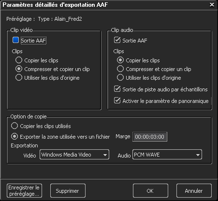

    oui bien sûr j'ai réglé les paramètres pour un export uniquement des fichiers audios (la partie vidéo a été exportée à part avec time code image sur DVDvidéo).
    Tu trouveras en fichier joint mes paramètres d'export AAF. La version d'Édius est la "Pro 4.61 ". Je suis également en contact avec le SAV de Grassvaley, le premier qui débugue l'affaire informe les autres !

    - est-ce que tu a essayé de décocher dans l'export AAF : activer le paramètre panoramique puis sortie de piste audio par échantillon (2 essais)

    J'ai fait le test d'exporter en décochant "Sortie de piste par échantillon" mais du coup l'export génère des fichiers audio en AVI, donc avec la vidéo, et par conséquent Sadie (Le soft de mixage de mon Ingé Son ne les reconnait pas comme des fichiers audio. Donc, visiblement il faut conserver l'export en cochant "Sortie de piste par échantillon", car là il les reconnait bien.
    J'ai fait aussi le test en décochant "Activer le paramètre de panoramique" que j'ai envoyé à mon Ingé Son, il est en cours de test avec son soft, dès que j'aurais des nouvelles je te tiens au courant.
