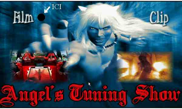

    je n'arrive pas à voir ma photo de jante qui représente mon bouton, voici une video de ce qui se passe, mon bouton apparait en noir au lieu de ma photo, une petite video pour montrer ce que je veux dire :

    ton psd nous montre des calques vides et dans la vidéo je n'ai pas vu où étaient tes boutons, fait donc voir l'image de ton menu terminé et des jantes "noires"
    Si ton boton est sélectionné c'est peut être la couleur noire correspondant à la sélection qui s'affiche par dessus le bouton ce qui est logique

    voici l'image avec une flèche pour indiquer où est mon bouton (à droite du titre film)
    ensuite la photo de la jante est bien dans le psd dans les calque (=1)highlight du folder film et clip, mais ces calques sont désactivé (petit oeil à gauche du calque non coché) parce que si je les actives les claques, alors mon bouton apparait dès le début de ma video et c'est pas ca que j'aimerais.
    Ce que je recherche à faire c'est faire apparaitre ma jante au bout de qqs second après la video d'intro à droite du titre "Film" et si je clic sur flèche gauche la jante se déplace à coté du titre "Clip", je pense que je dois mal m'y prendre, comment ferais-tu dans ce cas là ?

    pour ce qui concerne la désctivation des boutons, ce que je voulais faire c'est uniquement faire apparaitre ma jante lorsque je navigue avec la télécommande, cad si tu vas à gauche la jante apparait à gauche et à droite le bouton n'est pas visible et si tu vas à droite le bouton de gauche disparait alors que celui de droite apparait.
    Sinon comme je n'y arrivais pas avec la jante, j'ai crée un calque avec une forme "flèche" via l'outil dédié sous photoshop, et la tout marche bien, c'est vraiment bizarre qu'avec ma photo ca ne marchait pas...

    Les surbrillances des boutons quand ils sont sélectionnés ou activés ne se font qu'en monochromie (norme DVD) d'où ce que tu constate est qui est "normal"
