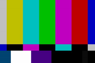

    Je visionne mes images sur une télé où on peut régler beaucoup de choses (contraste, lumière, couleur, contour, super contraste, tonalité...) voire mettre des préréglages (film, standard, studio, sport...) et j'aimerais savoir comment étalonner cette télé pour être sur que mon film sera vu dans les même conditions que les miennes.
    Comment faire ? La mire de barres c'est bien pour les couleurs mais pour le contraste, la lumière et le contour à quoi se fier ?

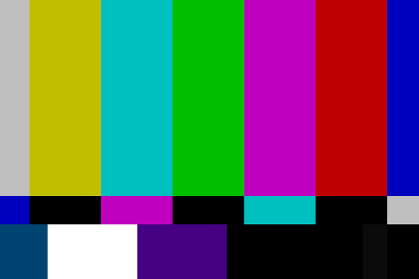

    Il y a plusieurs types de mire et elles sont plus ou moins adaptées à un réglage, en voiçi une qui permet de régler, couleur, dominante, luminosité et contraste :

    mire de réglage
    En passant, si vous ne voyez pas une barre grise dans la zone noire en bas à droite c'est que votre écran est mal réglé en luminosité/contraste. :)

    J'ai beau faire tout les réglages possible et innimaginable, je ne vois jamais cette barre grise ailleurs que sur le PC

    Ça peut venir soit de la qualité de ton écran, soit de son âge.
    Je précise aussi que j'ai compressé un peu (beaucoup!) le fichier pour le transmettre et que la zone en question en a peut-être pris un coup.

    Si mes souvenirs sont exacts, la bande du bas est issue de la mire NTSC et en principe les deux salves de bleu qui entoure le blanc servent au réglage de la phase et DOIVENT etre de la meme teinte lorsque la phase est correcte. (chose quasi impossible en NTSC)
