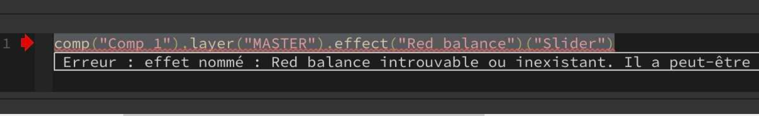

    Bon, je m'accroche pour comprendre tes indications mais j'ai quelques blocages surtout au niveau du nommage des effets et des l'expressions
    J'ai créé ma compo comprenant mon layer objet nul nommé "Master". déjà à ce stade, je ne trouve pas l'effet "expression control" ou "slider control" ni sa trad en FR. Le seul effet comportant le mot "expression" est "sample image expression"
    J'ai créé ma comp 2 avec le calque d'effets avec l'effet "Balance des couleurs" et dans le premier paramètre "Balance rouge foncé", j'ai ajouté l'expression comp("Comp 1").layer("MAITRE").effect("Red balance")("Slider")
    A ce stade, petit doute dans cette expression : n'est-ce pas "Master" plutôt que "Maitre" (soit le nom du layer 1 de la comp 1) ?

    il semble qu'il y ait aussi un bug avec "Red balance" que j'ai malgré tout testé en "Balance rouge foncé" mais sans succès. Donc en l'état :
    comp("MASTER").layer("MASTER").effect("Red balance")("Paramètre glissière")

    Il faut que les noms dans l expression correspondent à des noms existant dans ta compo. sinon ça peut pas marcher
    Dans ce que tu as marqué dans ton expression, ça veut dire , d aller chercher le paramètre "Slider" dans l effet nommé "Red balance" dans le Layer nommé "MASTER" dans la comp nommée "Comp 1",
    Dans l erreur, il te dit que le nom est introuvable, c est donc que ce n est pas le même que dans l expression
