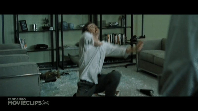

    Salut! Je sais que Fincher stabilise obligatoirement tous ses films de nos jours et ce grâce au numérique mais est-ce qu'il l'a fait pour Fight Club également? Les plans suivent au mouvement prêt les les personnages et je crois que c'est la première fois que l'on peut remarquer ça dans un Fincher, quand bien même ces trois premiers films font preuves d'une redoutable maitrise du cadrage.
    En filmant en format large 35mm puis en recadrant le film en 2.39:1 il pouvait sans doute opérer ainsi dotant que j'ai quelques indices qui m'ont fait me questionner:
    En particulier la scène où il se bat contre lui même devant son patron, on peut noter un vignettage du côté gauche de l'image et à certains moments il y a un flou de mouvement particulier qui rappel la stabilisation en post-production... je me trompe peut-être mais je suis presque sûr.

    Il a peut-être stabilisé en post, mais ces images ne montrent pas à mon sens une preuve tangible que ça a été le cas...
    Par ailleurs, toujours amha, le blur spécifique des images me montre surtout que Fincher a toujours été ultra attentif à la correction colorimétrique (pour ne pas dire au grading simplement) et cette espèce de texture - du freeze mais aussi du reste - pourrait très bien ne résulter que du traitement de l'image sans celle particulière du mouvement...
    Mais évidemment, les pronostics restent ouverts... :jap:

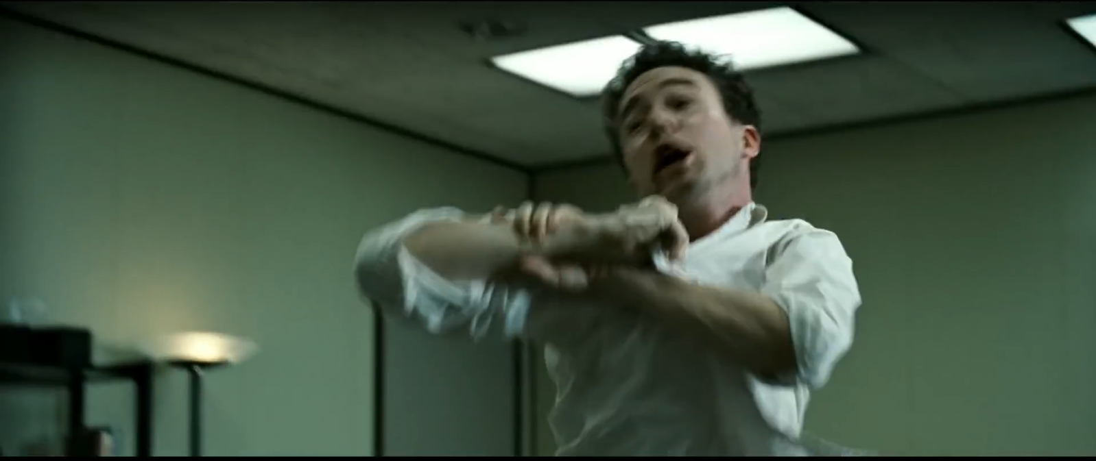

    Merci pour vos remarques, je suis en train de composer un sujet de Grand Oral et je voulais mettre en lumière les techniques qu'emploi Fincher pour faire passer un message par les images et le son dans Fight Club.
    Justement je pensais à un plan en particulier à 1:04 de la scène Jack's smirking revenge, où là le narrateur se lève d'un coup et le plan suit au cheveux prêt: ezgif-3-b4b2f620b8.gif j'ai déjà vu cette excellente vidéo @giroudf et ma question était de savoir si à votre avis, sur ce plan spécifique il y aurait un effet de stabilisation en poste prod? Aucun article n'en parle concrètement à propos de Fight Club sur le web alors je viens vous le demander.

    À mon avis non, en tous cas comme dit avant, l'image ne montre rien de très éloquent à ce sujet, et je pense même lointainement qu'une stab en post poserait certains pb pour garder intact le petit rebond final de haut en bas qui pose le tout (jouable comme tout, évidemment, mais un chef op qui maitrise son sujet fait l'affaire)
