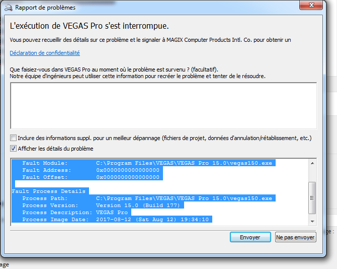

    Je désespère de trouver une solution à mon problème avec Vegas Pro 15 car je n'en trouve pas sur internet. Cela fait plus de 10 ans que j'utilise Vegas qui entre temps a vu la licence être racheté par Magix et depuis son rachat je galère, galère et galèreeeee... Je n'arrive jamais à utiliser toutes les fonctionnalités du logiciel et notamment les nouveaux effets vidéos tels que Hitfilm ou Ignite 360. Un message d'erreur apparaît en permanence : "L'exécution de Vegas Pro s'est interrompue." Les bugs n'arrêtent pas de retarder tous les projets que je commence. J'ai fait mes classes sur le logiciel où je me débrouille assez pour faire des montages vidéos de qualité mais depuis le passage à Magix et les erreurs à répétition je n'en peux plus...
    Peut-être quelqu'un a t'il trouvé la solution??? Voici les détails du problème affichés:
    Problem Description
    Application Name: VEGAS Pro
    Application Version: Version 15.0 (Build 177)
    Problem: Unmanaged Exception (0xc0000005)
    Fault Module: C:\Program Files\VEGAS\VEGAS Pro 15.0\vegas150.exe
    Fault Address: 0x0000000000000000
    Fault Offset: 0x0000000000000000
    Fault Process Details
    Process Path: C:\Program Files\VEGAS\VEGAS Pro 15.0\vegas150.exe
    Process Version: Version 15.0 (Build 177)
    Process Description: VEGAS Pro
    Process Image Date: 2017-08-12 (Sat Aug 12) 19:34:10
    Svp ceux qui ont trouvé une solution, pourriez-vous m'aider car autrement je serai obligé de laisser tombé mes projets vidéos..
    Merci par avance

    Telecharges et installes la dernière version de Vegas 15 (build 416).
    Cela pourrait résoudre ton problème.
