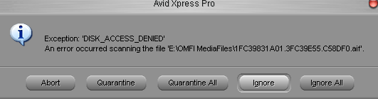

    j'ai déplacer des fichiers omf et au moment de réouvrir xpress
    j'ai un message d'erreur concernant les fichiers que j'ai déplacé...
    ça à l'air d'etre un probleme d'autorisation mais je ne vois pas lesquelles...
    helllllppp!
    merki

    Où as-tu mis les fichiers déplacés ?
    Si tu les as déplacé sur un autre disque, il faut que tu crées un dossier OMFI à la racine de celui ci et que tu y mettes tes fichiers.
    AVID ne voit pas les médias en dehors de ce dossier OMFI media files.

    Ce que tu peux faire aussi c'est supprimer les fichiers msmFMID et msmMMDB présent dans ton ou tes dossiers (si plusieurs disques) OMFI media files.
    Lorsque tu vas relancer Avid, il va recréer les liens entre les adresses et les media.

    c ce que j'ai fait
    $j'ai recrée un dossier omfi mediafiles
    et j'ai supprimer les databases et c'est en rescannant le répertoire omfi qu'iol me fait cette erreur!!!!!!

    Est ce que t'as essayer avec la fonction relink ?

    oui
    en fait le probleme c qu'au moment du scan il ignore les fichiers donc il ne les prends pas en compte dans la database donc ne peux pas les "relinker"

    Et tu peux pas refaire un batch des plans qu'il ne retrouve pas ?

    non
    j'avais emprenter un dsr expres....

    1 / ton disque est il reconu par le digitalise tool ?
    2 / Quand tu digitalise avec as tu acces aux medias que tu viens de digitaliser ?

    oui xpress vois mon disque et je peux digitaliser normalement
    mais je n'arrive pas à récuperer ces médias....
    Pour info, windows ne veut pas que je les déplace....
